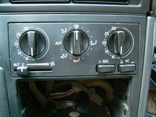

Die Klimaautomatik beim V70 erkennt man an 4 statt 2 Tasten für Umluft bzw. AC, sowie einem Schieberegler statt Drehregler für den Lüfter. Außerdem hat die Automatik eine Temperaturskala, statt der einfachen farblichen Darstellung des Temperaturbereichs. Die Automatik ist in der Lage die voreingestellte Temperatur konstant zu halten.

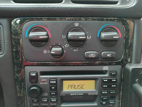

Im angehängten Bild das Bedienteil der manuell gesteuerten Anlage. Das hast du auch, meine ich.
Du hast sowohl Klimaanlage als auch Klimabedienteil.
Letzteres gibt es entweder als manuelle Ausführung:
"MCC" (manual climate control):
Die Drehregler bewegen über Bowdenzüge die Luftklappen
...ODER als Automatik:
"ECC" (electronic climate control):
Die Drehregler sind rein elektrische Schalter, mit °C-Temperaturskala und 1°C-Rasten. Die Automatik steuert anhand dieser Wunschtemperatur selbstständig alle Klappen über Elektromotoren, auch die Gebläsestärke und die Luftverteilung werden automatisch gesteuert.

Ok alles klar. Dann habe ich eigens Kommentar wohl falsch verstanden 😉 Meiner hat also ne Klimaanlage, aber keine Klimaautomatik 😁 Das die Klima nicht wirklich funktioniert habe ich schon festgestellt, aber da es wohl so viele Fehlerquellen gibt und die offensichtlichsten nicht das Problem sind, habe ich das erstmal hinten an gestellt. Jetzt im Winter will ich vor allem die Heizung wieder hin kriegen und die läuft ja unabhängig von der Kühlung..
Danke auch an die letzten vier Einträge für die verständlichen Erklärungen!
