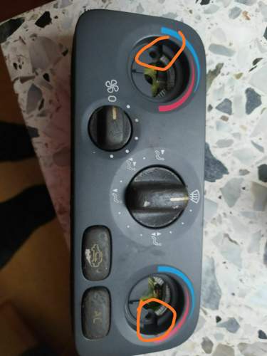

Jou, weiter oben ist ja ein Foto. Das ist dann ein expliziter Unterschied zum 850, wo der Stufenschalter fürs Gebläse tatsächlich als Schiebeschalter ausgeführt ist.
Zum Abnehmen des Frontpanels kann ich mir aber vorstellen, dass auch dieser Drehknopf abgezogen werden muss.
…. bin da nicht (mehr) ganz sicher, dafür ist das zu lang her, aber die frontplatte ist nur der elektrische Steuer- Teil für die manuelle Klimaanlage. Da werden ja die Klappen trotz allem elektrisch betätigt. Einzig die Temperatur Regelung geht manuell über Seilzüge…
Gruß der sachsenelch
Genau. Die Temperaturregler sitzen quasi auf einem Dorn auf, der durch das eigentlich Bedienteil durch geht. Anbei ein Bild. Die Schraubenpositionen habe ich markiert.
OK - der Gebläseschalterknopf muss also doch nicht ab.
Ok dann bin ich jetzt vollständig im Bilde 😁 Danke nochmal!
