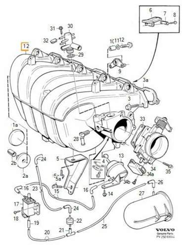

Hallo Zusammen
Ich habe einen losen Unterdruckschlauch (eine dieser weissen, dünnen Plastikleitungen, ca. 20cm lang) im Motorraum gefunden (...). In der Zeichung (vgl. Anhang) Schlauch Nr. 23, der auf einer Seite am Rückschlagventil vom Abgasreinigungsgedöns hängt. Weiss jemand hier, wo zum Kuckuck der auf der anderen Seite angehängt wird?
Danke im Voraus!
@Volvo 850 B5254FS (170 PS), MJ 1995
Saugrohr

Moin; was meinst Du mit "
Abgasreinigung
-Dings" ?! Etwa die Teile Nr. 13 17 22 27 ?! Dann
falsch
Dein 'Rückschlagventil' - meinte Nr. 22 (aber nicht das bei Einigen selten vorhandene 'berühmte' SAS-System Ventil (hinter Ventildeckel, zw. etwa Zyl. 3 + 4)) ?
Habe meinen 170PSler nicht hier, sonst könnte man mal schauen - denke aber, der (so kurze) Schlauch ginge via (Gummi-)Winkel Nr. 24 zum Luftfilterkasten (hinten).
< ... oder doch zum Luftdruck-Sensor
klick
tzztzz ! Werkstattbuch (Einspritzg./Zündg.) zeigt für das 'variable Ansaug-(VVIS)-System', das der Schlauch von diesem Nr.22 Rückschlagventil prinzipiell zur Drosselklappe geht ! Fragt sich nur, ob an einem der beiden unteren Anschlüsse, od. am 'Tannenbaum'.
Das ist vom VVIS System und zwar ist das ein Rückschlagventil für Vakuum. Der kommt von der Ansaugbrücke. Kannst auch am "Tannenbaum" dranhängen. Irgendwo da hat du dann definitiv einen Anschluss was offen ist.
Der Versorgt den Unterdruckspeicher welches wie eine Rettungskapsel aussieht und unter der Batterie befestigt ist. Das andere Ende geht zum Solenoid welches die Dose unter der Ansaugbrücke ansteuert.

Ich habe am Krümmer nochmal erfolglos nach einem passenden Nippel gesucht. Dann verlängere ich jetzt eben den Schlauch und hänge ich ans Bäumchen - Danke, Scutyde!
Zug_Spitzer: Vielleicht denkst Du ja mal dran nach zu schauen, wohin das Ding wirklich gehört. Danke im Voraus!

Ich muss heute oder morgen meinen DK Poti austauschen dann kann ich dir ein Foto machen, hab den gleichen Motor drin.
