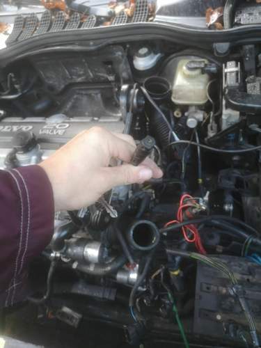

@scutyde schrieb am 9. Oktober 2021 um 09:57:45 Uhr:
@Volvojuenger schrieb am 8. Oktober 2021 um 18:42:29 Uhr:
Hilfe!
Was ist das für ein Stecker?
Volvo 850 BJ95
Eventuell Geschwindigkeitssensor? Lang genug wäre er dort hin..
Das ist denke ich für den Rückfahrschalter was oben auf dem Getriebe sitzt. Nimm mal den Luftfilterkasten raus.
Da sitzt schon ein roter drauf
Was ist das für ein Teil?

@Volvojuenger schrieb am 10. Oktober 2021 um 13:47:06 Uhr:
Hi, vllt. mal ein echtes Detail-Foto machen, anstatt dieses "weltumspannenden" Motorraum-Blicks ;-)
Vor allen, wo hängt das dran?
Könnte es der temperaturabhängige Unterdruck-Umschalter für die Ansaugluft-Klappe sein? Sitzt eigentlich im Lufi-Kasten, kann dort aber m. E. rausrutschen.
