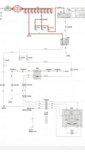

Bilder sagen mehr als 1000 Worte 🙂
Bild #1: NSW.. 2/2 ist das NSW-Relais, 3/99 der Schalter und 10/5 und 10/6 sind die NSW
EDIT: Bild#2 mit Schiebedach und - dessen Stecker

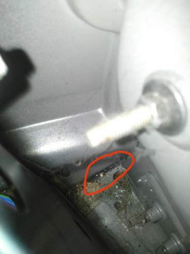

Hilfe - Wo kommt das Wasser herein?! Ich habe eine unerklärliche "unterirdische" Quelle gefunden bei bzw. unter der unteren rechten Rückleuchte, siehe markierter Spalt am Foto.
Nach starkem Regen dringt dort ganz minimal Wasser ein und rinnt von diesem Hohlraum direkt unter der Rückleuchte ein Stück vorwärts und dann in die Mulde bei der Zwangsentlüftung, wo es dann wieder hinausrinnt (da wo auch der Schiebedachschlauch endet und auf die Straße tropft).
Wenn ich einen Wasserstrahl zwischen Stoßstange und der unteren Rückleuchte hinhalte, dann kommt aus der markierten Stelle etwas Wasser, man sieht ganz leichte Bewegung der Feuchtigkeit in diesem Spalt. Die Leuchten sind aber dicht, von dort kommt nichts (Die Leuchtendichtung ist auch weiter oben)
Der Wassereintritt ist irgendwo zwischen Leuchte und Stoßstange... Nur wo?! 🙁
Irgendwo zwischen Seitenblech und der Traverse muss ich außen einen Spalt zuschmieren, scheint mir....?

@tdi14 das ist in der Tat eine merkwürdige Stelle. Da sollte eigentlich kein Durchgang sein, würde ich meinen.
Hast du Mal versucht mit einer Taschenlampe den Kanal von außen nach innen zu beleuchten um das "Loch" zu identifizieren?
Anscheinend war die Verklebung zwischen der Traverse und der Seitenwand nicht ganz dicht - etwas "löchrig".
Außen den Spalt frei gekratzt, frische Dichtmasse drauf und die Ecke bleibt endlich trocken 🙂
Allerdings - es tropft jetzt bei der oberen Leuchte leicht herein 😠
(Ich musste ja die Leuchten abnehmen, um zu dem Spalt darunter zu kommen.)
Meine Frage: braucht man in der Regel neue Dichtungen, wenn man die Rückleuchten abgenommen hat? Mir kommt es so vor, dass die Dichtung sich gesetzt hat und kaum Anpressdruck hat, stattdessen liegt der Sechskant am Fuße des Bolzens am Blech auf.
Außerdem wundert es mich etwas, dass die Gewindebolzen alle locker sind und sich bewegen lassen - gehört das so?
Danke 😉
