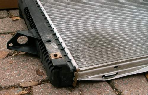

@lukasquindt schrieb am 30. Juni 2021 um 00:04:05 Uhr:
Kurze Frage.. wenn einem beim Kühler die Einschweißmuttern abreißen kann man stattdessen ja Schrauben mit Muttern und Scheiben einsetzen. Weiß jemand welche Größe und Länge von Schraube dafür von Nöten ist? Dann kann man schon mal welche besorgen für den Fall der Fälle 😉
Bestätige auch wie schon gesagt M8
klick1
klick2
... denke ich hatte 45mm Länge genommen, und grossflächige U-Scheiben.
@lukasquindt Die originale Schraube ist M8, die Scheibe hat aber nur knapp 8 mm Innendurchmesser, übers M8 Gewinde passt sie nicht drüber (ohne Aufbohren).
M10 Schrauben passen aber genauso gut, und haben den Vorteil, dass die genormte 10er Scheibe außen gleich groß wie die Originale ist.
Hab das kürzlich mit M10 befestigt, da ich beim schiefen Abflexen vom Schraubenkopf die originale Scheibe z.T. zerstört hab - war etwas eng dort unten :/
@tdi14
Man müsste doch auch mit ner M8X35 bzw M10x 35 hinkommen? Also von der Länge her.
Sollte meiner Meinung nach passen?
@chrissA4 schrieb am 30. Juni 2021 um 14:13:58 Uhr:
@tdi14
Länge: denke auch ... muss nachher mal nachmessen ;-) ... aber ... M10 könnte u. Umst. (je nach Kühler-Hersteller ) für die Befestigungswinkel-'Bohrung/Aussparung' zu fett sein. Bei den BEHR/HELLA (+ 'Derivaten'😉 geht das noch dicke durch 😉
1
2
3

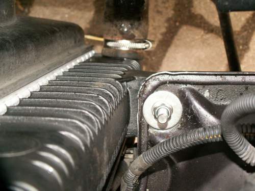

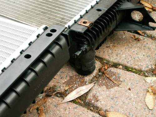

@Zug_Spitzer
Du hast M6x45 genommen? Wenn ich das auf Deinen Fotos richtig deute, ist da noch ,,reichlich“ Gewinde über?
Im Prinzip ist es ja: Kühler/Blech/ Einschweißmutter/ Halteblech Scheinwerfer/ Mutter.
Sag ich ja, passt beides. Die 8er Scheibe im Baumarkt ist aber kleiner als die Originale Volvoscheibe. Die 10er hat den originalen Außendurchmesser. Daher hab ich gleich M10-Schrauben genommen.
Man kann aber z.b. genauso gut eine M8-Schraube und eine 8er Scheibe nehmen und noch eine 10er Scheibe unterlegen, auf der der Kühler-Gummi dann großflächig aufliegen kann.
@Zug_Spitzer Bild#1: Du hast die Beilagscheibe auf der falschen Seite montiert - die gehört unten! 🙂 (damit die Hülse bzw. Der Gummi nicht aus dem Kühler "rausploppen" kann)
In die 2 Kühlerhalterungen gehören noch je die Gummis und ovalen Metallhülsen des alten Kühlers übertragen. Sowohl durch das Loch im Karosserieblech als auch durch diese Hülsen passen problemlos M10-Schrauben durch. Die Größe der Öffnungen im Kühler ist dafür irrelevant - Die Metallhülse im Inneren ist ja das "Nadelöhr"
An den Zusatzblechen habe ich die M10- Schrauben nicht probiert, meine V70 haben keine solchen Bleche drin
Und welche Länge hast du jetzt genommen?
Meiner Meinung nach müssten 35er von der Länge her ausreichen
Ja, das reicht glaub ich locker, muss ja nur durch Beilagscheibe, Metallhülse, durchs Blech und durch die Mutter (bzw. ggf. Noch durch den Haltewinkel und die zweite Mutter)
Ich hab mir die Schrauben ungefähr auf die alte Länge abgeschnitten.. so Kurze habe ich garnicht bekommen
Ich habe prophylaktisch M6x35 und M10x35 besorgt.
