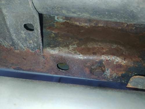

Moin,
weiß jemand wieso der hintere Längsträger meines V70 (Mj00) Bohrungen hat und einige andere z.B. der 97er Schlachter von einem Mitglied hier nicht? Beschäftigt mich schon den ganzen Nachmittag.
Wie ist das beim 850 und wieso ist das so?

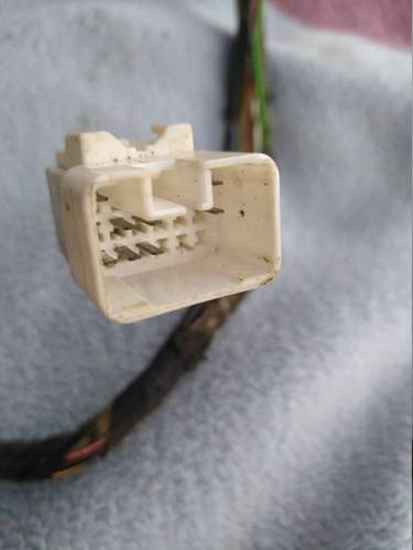

Moin,
wo befindet sich der Anschlusspunkt für die Stromversorgung vom Rti ab Mj99? Meines Wissens müsste das ja alles vorverkabelt sein?
Edit: Geht um diesen Stecker. Also die Stromversorgung von der Monitoreinheit.
Keiner einen Tipp? Habe jetzt 3 Stunden danach gesucht. Ich wüsste ganz gerne wo ich überhaupt anfangen könnte.
Hannes, ich bin nicht ganz sicher, aber ich fürchte dass das RTI einen zusätzlichen Kabelbaum hat, der nicht standardmäßig vorverkabelt ist
Kabelbaum ja, den habe ich. Nur dieser eine Anschluss fehlt. Der war doch vorverkabelt? Müsste irgendwo im Armaturenbrett sein. Kann mich aber auch irren.
@scutyde müsste es doch wissen. Wenn nicht Cristian, wer dann?!
Der Kabelbaum ist nur bei Fahrzeugen mit serienmäßigen Rti vorverkabelt. Ich hatte das mal nachgerüstet und habe den Kabelbaum aus einem Schlachter übernommen. Gruß Ronald
Achso wenn da ein Stecker sein sollte, dann ist der hinter dem Handschuhfach, etwas links neben dem Lüftermotor.
Bei RTI muss man differenzierern zwischen "ab Werk" und nachgerüstet. Denn die Autos die "ab Werk" RTI hatten einen anderen Kabelbaum haben als die die das im Nachhinein nachgerüstet haben.
Falls du vor hast RTI nachzurüsten, kann ich dir nur davon abraten, die sind sehr buggy und das Kartenmaterial hoffnungslos überaltert. Abgesehen davon ist die Bedienung "traumhaft".
Ich habe mal für ein 97er (wo sowas noch nicht existierte) einen spezielen Kabelbaum angefertigt damit mann das RTI betreiben kann. Hat auch funktioniert bis der Computere gestorben ist. War auch der letzte RTI aus dem C70 mit DVD.

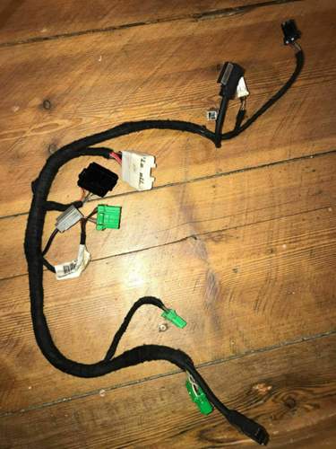

Moin,
ok danke für die Antworten. Ich weiß nicht ob es eine Nachrüst Variante ist oder ein von Werk verbautes. Mir geht es um den Klappmechanismus und die versteckte Optik und ich möchte ein modernes Navi passgenau integrieren.

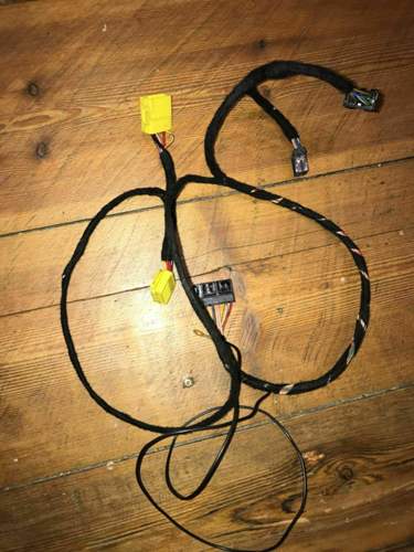

So sieht mein Kabelbaum aus. Weiß nicht welche Variante das wäre.
http://volvospeed.com/vs_forum/gallery/image/7381-volvo-rti-kit/
Mein Plan ist jetzt auf den gelben Zubehörstecker zuzugreifen.

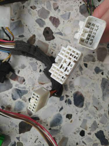

Der Stecker von der Mittelkonsole sieht meiner Meinung nach so aus, und dort sollte auch die passende Stromversorung vorhanden sein.
PS Das Bild stammt von einem Kumpel von mir, der in USA wohnt und sein S70 auf non plus Ultra umgebaut hat mit original Teile 😉
Ich hatte das original Navi auch mal nachgerüstet, das waren einige Kabel zB wenn irgendwelche Ansagen über das Navi kommen dann wird der linke Lautsprecher gedimmt und die Ansage kommt über den Lautsprecher.
Für dich wäre es bestimmt besser wenn du nur den Monitor nimmst und den über einen Schalter auf und zu klappst. Gruß Ronald der das auch mal hatte.
Ja, so in der Richtung war der Plan. Also Zubehörstecker, Schalter zwischen und Monitor klappbar machen. Dann eine USB Leitung zum Aufladen von Navi verlegen und ein passendes Gerät raussuchen und hinter der original Blende integrieren.
