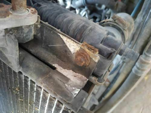

Kurze Frage.. wenn einem beim Kühler die Einschweißmuttern abreißen kann man stattdessen ja Schrauben mit Muttern und Scheiben einsetzen. Weiß jemand welche Größe und Länge von Schraube dafür von Nöten ist? Dann kann man schon mal welche besorgen für den Fall der Fälle 😉
Schraube dürfte wohl mal M8 sein, die Länge hmm gute Frage so vom Gefühl her würde ich sagen zwischen 35 und 45 eher 45
Wenn du den Kühler wechseln willst, Bau mal die Beiden Scheinwerfer Stabilisierung Halter ab, und segne die beiden Schrauben ordentlich ne Woche Tag täglich ein! Und wenn’s nur für den Guten Willen ist!
Diese hier gibt es ja auch noch. Sind m6 x16. Meinte Hjalmar zu mir.
