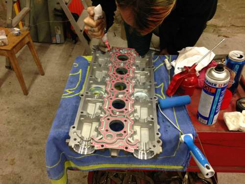

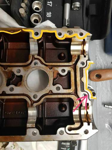

ich benötige noch einmal möglichst schnelle Hilfe - Und zwar möchte ich gleich den Ventildeckel wieder aufsetzen - hierzu habe ich ein paar Fragen:
1. Muss die Dichtmasse nur auf den äußeren Rand (siehe Foto 1) oder auf alle "Kontaktflächen" (siehe Foto 2 - Das Foto stammt aus anderem Thread) aufgebracht werden?
2. Kann mir jemand einen ca. Wert für den Durchmesser der "Dichtmasse-Raupe" geben? (ich verwende Elring "Dirko"
(Ich kann mir irgendwie gar nicht vorstellen, wie sich vermeiden läßt, dass Dichtmasse in irgend einen Kanal kommt)
Oder bekommt man das mit dem "Rollen" der Dichtmasse in den Griff - Nur welche Dichtmassestärke verbleibt denn dann noch?
3. Wie viel Zeit darf zwischen Auftragen der Dichtmasse und Aufsetzen des Deckels verstreichen?
4. Sehe ich das richtig, dass die Nockenwellensimmerringe AUSSCHLIESSLICH (nach dem Verschrauben des Ventildeckels) seitlich eingetrieben werden? (Es gibt Montagevideos, da wird der Ventildeckel bei eingesetzten Simmerringen aufgesetzt???)

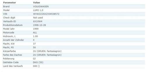

Ich hab nen Problem mit einer teilebestellung für'n VW Lupo.
Ich habe folgende Fahrgestellnummer: WVWZZZ6XZXW038572.

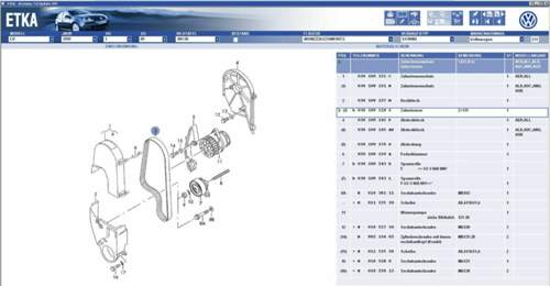

Ich benötige ein Zahnriemenkit für diese Fahrgestellnummer, finde aber nur zwei Sorten mit Angaben: bis Fahrgestellnummer 6XY060000 und einmal Ab Fahrgestellnummer 6XY060001.
Welche benötige ich denn dazu, komme da iwie nicht mit klar 😁.
Da Z nach Y kommt, "ab".
Denke das ist die spätere Variante, der einzige Unterschied scheint die Spannrolle zu sein laut ETKA

Ich bedanke mich bei euch beiden 🙂.
@Erwachsener schrieb am 18. November 2018 um 18:13:34 Uhr:
Noch ml gelesen gestern, Zahnriemen ist BIS. Ab ist ein modelljahr Später.
