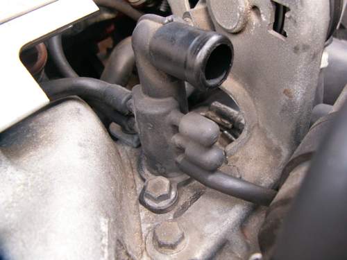

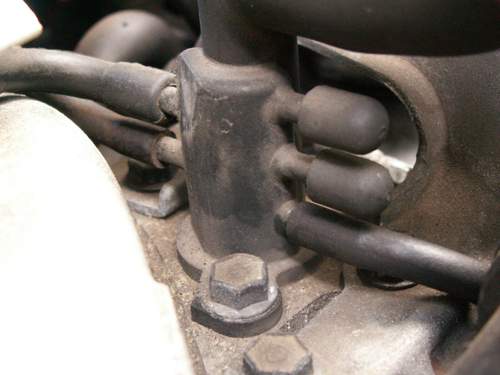

😕 Meinste den Tannenbaum/U-Druck-Verteiler ?
Tannenbaum 170PS 20V
Tannenbaum 170PS 20V 2
Tannenbaum 170PS 20V 3
Ja genau, der untere Anschluß, wobei bei mir noch einer oben dran steckt, der geht nach hinten, Richtung Spritzwand.

Nö, meinte
sowas hier
...hat wohl mit Tankentlüftung/Aktivkohlefilter zu tun, soweit ich gesehen hatte- jedenfalls beim 170PS-ler.
