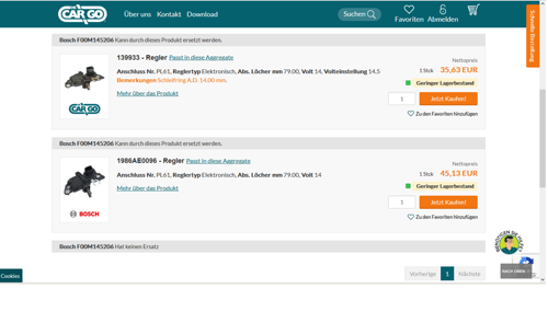

@Fonojet schrieb am 23. Dezember 2024 um 12:35:37 Uhr:
Hol dir den Regler von Cargo. Ist ein Tochterunternehmen von Bosch. Die originalen Bosch Regler gibt es nicht mehr.
https://hc-cargo.de/.../regler
Den Regler für die moderne V70/S70 Diesel-Lima (120A) gäbe es noch sowohl von BOSCH als auch von CARGO.
Welcher wäre in diesem Fall die bessere Wahl? Habe da keine Erfahrung. Danke!
Regler
Im Zweifelsfall immer den Bosch nehmen 😉
Ja, das hab ich mir anfangs auch gedacht. Allerdings macht das Foto beim CARGO einen hochwertigeren Eindruck (z.b. ist der B+ Anschluss aus Kupfer) und sieht mir irgendwie eher wie das alte Bosch-Originalteil aus..

Im Zweifel würde ich Bosch nehmen, obwohl in meiner revidierten ein Cargo ist und die läuft problemlos seit 7.000km. Cargo ist Bosch-Tochter…
