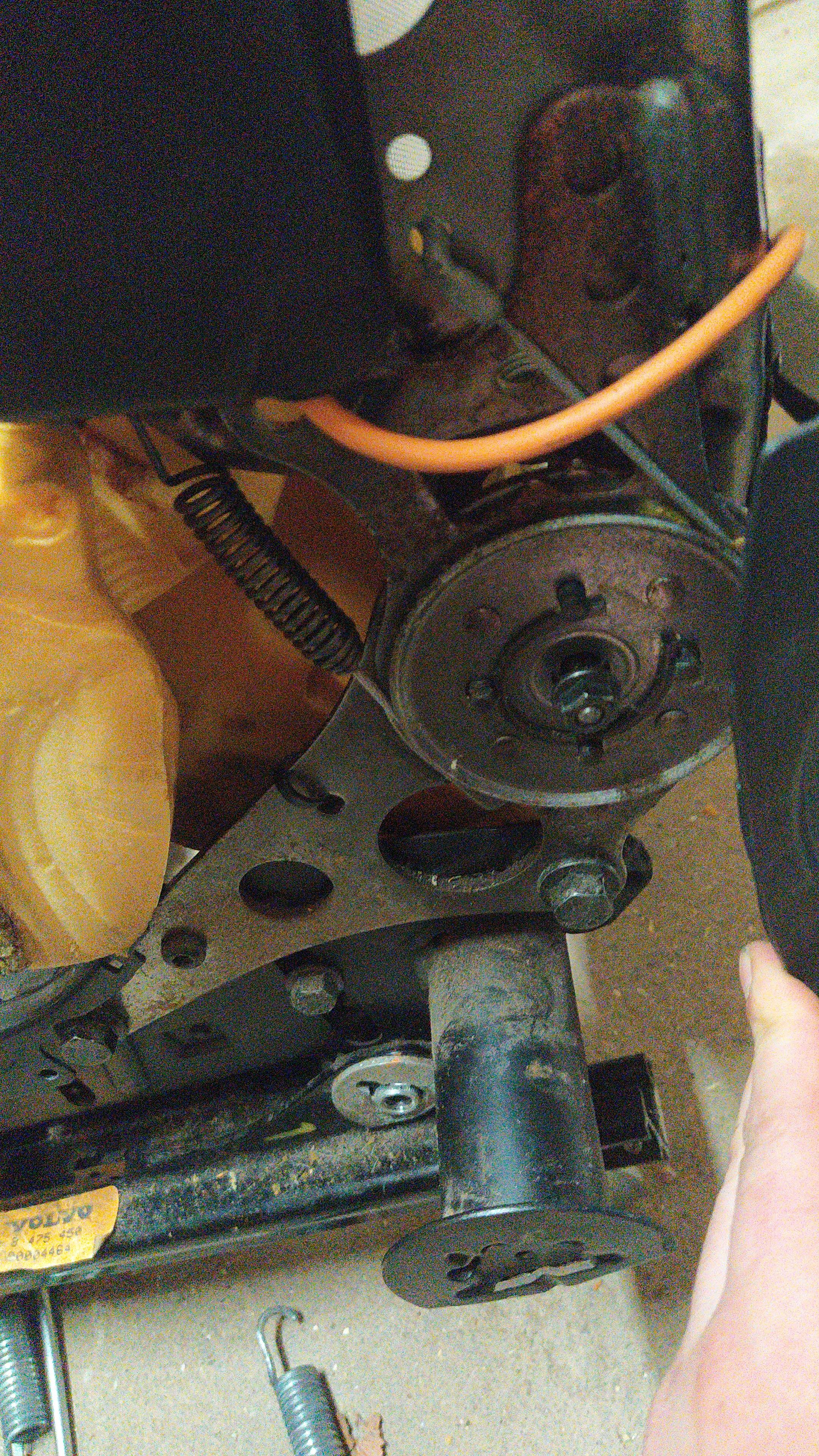

Kennt sich jemand mit dem Whips System aus? Ich suche Bilder vom Whips der ab Mj99 Variante in Kombination mit der elektrischen Verstellung.
Mein Mj00 Schlachter hat nämlich eigentlich Whips in der späteren der beiden Versionen, aber das Whips Element ist nicht ersichtlich. Sonst ist alles wie es sein soll, der große Sips Bag, die längere Lehne usw.
Bei meinen verbauten manuellen Sitzen ist das Whips klar und deutlich ersichtlich und auch ablesbar, das alles i.O. ist. Wenn ich da keine Klarheit finde, gebe ich den Umbau auf, komisch ist das aber schon.
