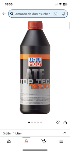

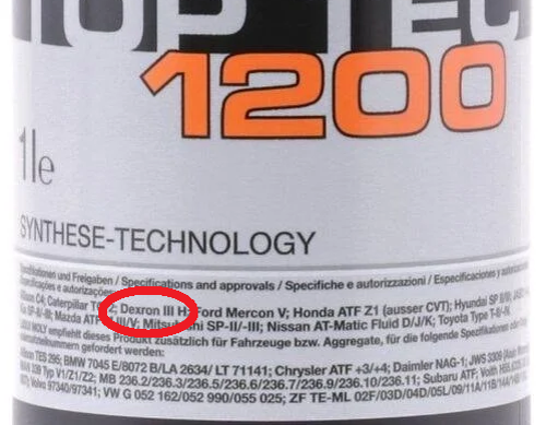

Betreff Servoöl:
Kann ich dieses auch verwenden? Hätte nämlich noch 1L davon.
Ja:
(Außer du hast statt dem Roten das grüne Öl drin)
Unbenannt
@tdi14 schrieb am 13. Januar 2025 um 16:44:06 Uhr:
Ja:
Na steht das nicht in so jedem Bordbuch: pentosin chf 11?
Hatte mal gelesen das ist in Fahrzeugen drinne die in Kaltländer gehen. Bei mir haben sie dann nämlich auch rotes atf dexron 3 reingekippt. Angeblich hat das eine Freigabe.
Ja:
Danke!
Ne ich hab das Rote drinnen.
Füllmenge ist 0,8 Liter denke ich oder?

Das ist durschnittlich 27 Jahre alt......
@Volvo_V70_2.4T
Soweit ich weiß, wurde von Volvo irgendwann im Jahr 1998 das "offizielle" Servoöl von ATF Dexron III auf Pentosin CHF 11s geändert. In den älteren V70-Handbüchern steht noch ATF III als Servoöl drin, in den Neueren hingegen Pentosin.
Es sind aber bei allen P80-Baujahren beide Ölsorten gleichermaßen geeignet. Alle Bauteile der Servolenkung sind ein und dieselben geblieben.
