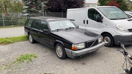

Was einem alles so über den Weg läuft, wenn man mal mit dem Rad zur Arbeit fährt..
Baujahr 92, 2,3 Liter mit 85kw, 368.000 auf der Uhr, Tüv 06/24. Pflegezustand eine glatte 6.
Fehlerspeicher voll, zu viel um alles zu memorieren.
Heckklappe geht nicht auf, Rückleuchten schrottreif und und und.
Am Getriebe suppt er stark, so dass der Unterboden großflächig eingeölt ist. Zahnriemenwechsel und so weiter unbekannt. Rost um die Batterie, aber geht noch. Sonst fast nichts.
Springt an, Handbremse zieht und Tank zeigt er an. Tacho kann ich nicht sagen, weil ich keine Lust mehr auf eine Probefahrt hatte.
Jetzt kommt es: Nach den Papieren wurde der Oldtimerstatus aberkannt (nach 2 Jahren??), Im Feld 14 steht nur schadstoffarm ohne jede weiteren Buchstaben oder Zahlen, hat aber eine grüne Plakette auf der Scheibe.
Der Verkäufer gibt ehrlicherweise an, keine Ahnung zu haben und sich auch nicht weiter darum kümmern zu wollen.
Was kann man dafür geben? Es ist nichts dabei, was ich mir nicht zutraue, aber die Kosten für Teile und neues Gutachten sind schon immens.
P.S. Ich sagte dem Verkäufer, der 2.000€ aufruft, dass ich bei der Mängelliste kein Interesse habe. Er bohrte weiter, was ich zu zahlen bereit sei. Als ich 500€ meinte, das finde ich eigentlich noch zu viel, hat er mich stehengelassen und ist einfach weggefahren 😁😁😁😁

@Elchpfleger man muss nicht alles kaufen.
Wenn der Verkäufer glaubt, dass er 2000 dafür bekommt soll er weiter nach einem Käufer suchen. Ich hätte auch keine 500 gegeben
