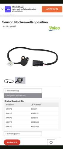

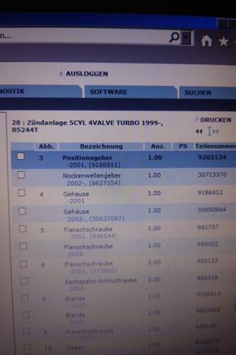

Moin,
Fährt jemand diesen Nockenwellensensor von Valeo 366496? Der scheint offenbar die variable Ventilsteuerung zu deaktivieren. Laut Vida benötigt der B5244T V701 MY00 den Sensor Volvo 9202134, dieser Valeosensor soll das können. Mit dem läuft die Karre aber wie ein Sack Nüsse und die VVT ist deaktiviert. Ich den alten Volvo/Denso 9202134 Nockenwellensensor wieder rein und nun trägt sich der Fehler ECM 644A Nockenwellenposition fehlerhaft auch nicht ständig ein und der Wagen läuft untenrum viel weicher. Wo habe ich den den Fehler gemacht? Ist der nur für einen C70, laut Verpackung? Oder ist das wieder sone billig Kauf mich zweimal Nummer? Valeo ist doch eigentlich gut.
Screenshot-20240704
20240704
Nur Volvo C70?
@Volvo_V70_2.4T ich kann dir einen gebrauchten, original Volvo 9202134 schicken. Dann kannst du das testen und wir sehen anschließend wie es weiter geht.
Du müsstest dich aber heute noch melden, sonst schaffe ich es eine Weile nicht mehr

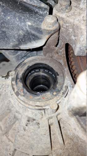

Eigentlich weiss ich die Antwort schon, aber muss sich diese lagerschale nicht von Hand drehen lassen? ??
Bild stellt das Getriebeausgangslager rechts dar...

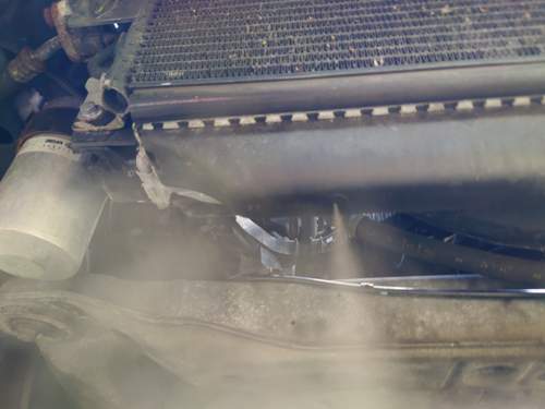

Also ich hatte den Eindruck er will, kann aber nicht. Und bei 6000U Min hatte ich ihn auch nie. Bin ich tatsächlich im vierten Gang 210 gefahren? Ich komm immer durcheinander, mein Diensthobel hat 6 Gänge. Das ist immer gefährlich, am Volvo ist nämlich dort der Rückwärts Gang. Ich muss heute nochmal auf die Bahn. Ladedruck habe ich komplett überholt und mit Rauch abgedrückt-alles dicht. Die einzige undichte Stelle im Ladedrucksystem ist am Ladeluftkühler, aber das soll ja i.O. sein.

Achso, dann habe ich das falsch verstanden, dachte du hättest ihn bis 6k gedreht, was eben im 4. ca. 210kmh entspricht. Dann ist auch bald das "Ende" der Drehzahl erreicht.
Kommt natürlich drauf an wie undicht bzw. dicht der LLK noch ist, aber prinzipiell würde ich dann dort ansetzen.
Ausgelesen ist er? Bei kleineren Fehlern bleibt die MKL ggf. aus, im Speicher ist aber dennoch etwas zu finden.
Nein, ich wollte Endgeschwindigkeit. Mir war so, das sind dann um die 220kmh. Ich war schon mal bei fast 220 und wollte gestern schauen, was wirklich am Ende geht. Aber 6000 U/min ist zuviel möchte ich sagen, im 5. Gang bei 200-220kmh biste doch bei 5000-5500 U/min. Das ist meine subjektive Empfindung, fahre ja auch nicht jeden Tag 200. Jedenfalls hat er an der 6000er Grenze das Stottern bekommen und ist nicht mehr schneller geworden. Aber man hat gemerkt, es wäre noch was gekommen. Die Karre war bestimmt im 4. Gang...mein Gott, was fürn fail.
Wir hatten das ABS mit dem Vida Lifedaten messtechnisch komplett auseinander genommen. Linker Sensor bla bla bla nervt hin und wieder. Deshalb war der Fehlerspeicher auch komplett gelöscht.
Also der Kondenswasserablauf ist ein originales Loch. Das Ladedrucksystem sollte so funktionieren wie es soll, Ladedruck hat er ja, kann ich im Vida Lifedaten sehen.
Kondenswasserablauf LKK
LKK mit Rauch abgedrückt
