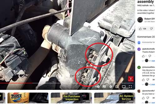

habt ihr zufällig das Schraubenmaß und die Schraubenlänge parat? Es sind die Schrauben, die rundherum das Kühlerpaket (Wasserkühler + Ladeluftkühler + Klimakondensator) zusammenhalten. Insgesamt 6 Stück, oben 2x und unten 1x pro Seite. Ich glaube es sind M6, weiß aber nicht die korrekte Länge :/
Ich möchte morgen meinen undichten Klimakühler tauschen und diese Schrauben + Aufsteckmuttern noch im Baumarkt besorgen. Die Alten sind völlig verrostet und ich muss sie wahrscheinlich abschneiden.
Vielen Dank!
Edit:
Sind diese hier (--> Bild #2) die Richtigen?
Unbenannt
Die hier ist es https://www.skandix.de/.../ M6x16mm mit Bund
Moin,
Die Blechhalter des Kühlerpakets sind manchmal auch nicht mehr zu gebrauchen. Die sind im Ladeluftkühler eingerastet. Das ist noch der bessere von beiden. Leider gibt es die nur am Ladeluftkühler, dafür sind sie dann aber aus Plaste. Ich habe das erst nach dem Auseinanderbrauen gesehen. Die pragmatischste 24h Lösung war, einen neuen Ladeluftkühler kaufen. Oh Gott, habe ich das jetzt tatsächlich geschrieben... 😁
