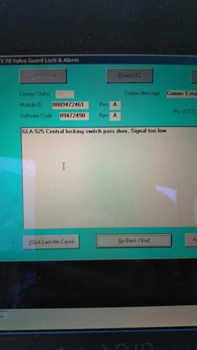

Hi, kann mir jemand sagen, was dieser Fehlercode konkret bedeutet? Ich habe derzeit kein Vida/Vadis zur Hand.
Die Zentralverriegelung funktioniert einwandfrei..
Danke !

Auch über die Schalter im Innenraum?
