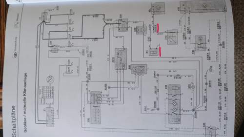

Moin,
Ich würde den Stecker 24/15 suchen und auf PIN 9 grau 12V anlegen. Dann sollte die Kupplung anziehen.
Sketch
Sketch
Alternativ, gebe es noch 2/22 PIN 3 blau grau links unten im Schaltplan, das ist vielleicht sogar das Klimarelais, ich habe leider keine Legende für die 850 Schaltpläne. Dafür muss der Schaltzustand vom 7/53 und 7/13 in Ruhestellung geschlossen sein, sonst gelangt die Spannung nicht zur Magnetkupplung. Laut Schaltplan sollte das so sein. Die werden in der Regel in Ruhestellung ohne Spannung gezeichnet.

Am Kompressor ist nur ein einziges Kabel mit einem einzigen runden Stecker. Dort Plus drauf geben und die Kupplung klackt.
Du kannst dort auch den Widerstand der Elektromagnet-Spule gegen Masse messen.

@Erwachsener schrieb am 10. Juli 2024 um 14:47:38 Uhr:
Wie kann ich die Magnetkupplung vom Klimakompressor mal zum Schalten zwingen? Das Steuersignal vom Klimabedienteil geht doch garantiert über ein Relais, welches ist das?
? Na ... wie immer ! ;-)
Den Stecker auf der Klima-Leitung nahe Spritzwand/Verdampfer vom Druck-Sensor abziehen und dessen Pins brücken; sofern die Zündung auf I od II steht und (!) die Sicherung 31 O.K. ist, sollte das beifahrerseitife J-Relais angezogen haben und dorthin dann Saft liefern - solange gebrückt wurde ;-)
<huch - ich war bis eben noch auf der vorherigen Seite geparkt - daher garnicht die bereits eingetrudelten Infos gesehen 🙂) >.
p.s.: vom Klimakompressor-Gehäuse soll eine schwarze Kabelader mit einem 1pol. Steckverbinder 'baumeln', der dann durch eine graue Ader zum o.a. Mehrfachstecker Pin9 weitergeleitet wird.
Villt. findet man diese 1-adr. Strecke ganz gut und könnte an diese Verbindung auftrennen und dem schwarzen Kabel '12V' anlegen - falls andere Versuche nicht zum Anspringen geführt hätten. Masse bekommt der Kompressor über sein Gehäuse/die Motor-Masse.
<ah ja - tdi14 sagte das vorher auch schon>
Danke an euch alle drei, ich werd's mal angehen.

@Volvo_V70_2.4T schrieb am 10. Juli 2024 um 15:51:26 Uhr:
Muss noch mal drauf zurückkommen, da ich gerade erst merke, dass die zwei von dir geposteten Seiten zur manuellen Klimaanlage gehören. Sorry, wenn meine Frage oben missverständlich war, aber ich habe Klimaautomatik.
Hast du im selben Buch auch den (Teil)-Schaltplan samt Geräteübersicht dafür parat?
