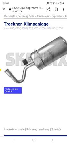

Kurze frage: wie bekomm ich das expanionsbehältnis der Klimaanlage von dem stutzen ab? Der Flansch des behälters hat am Ende eine bördelung. Gibts dafür ein extra Werkzeug?
Meinst du die Trocknerpatrone? Dafür gibt es ein Werkzeug.
Ich möchte meinen das es dieses hier ist: https://www.skandix.de/.../
EDIT na die Fotos wurden mir gar nicht angezeigt...???
Klima Trocknerpatrone aus Stahl undicht
Stichwort Springlockwerkzeug 😉

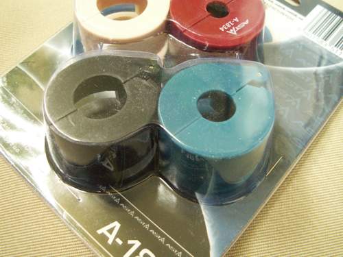

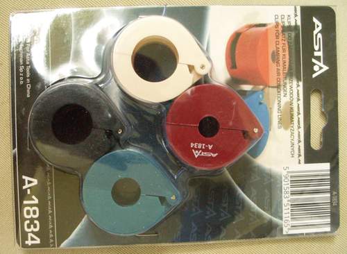

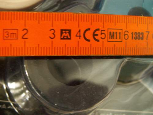

@Drehzahlmama
... s. Bild
1
2
3
@Volvo_V70_2.4T schrieb am 17. Januar 2024 um 18:03:17 Uhr:
59,20 plus Versand 😰 Guckst Du hier

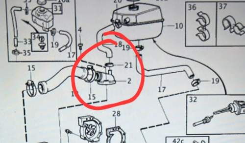

Schon wieder ne kurze Frage. Haben eure Elche diesen Anschluss für den überlaufbehälter? Also Kühler! Laut Fahrgestellnummer soll ich diese Thermostatkappe haben, deswegen hab ich einen Kühler OHNE Anschluss für den überlaufbehälter bekommen
