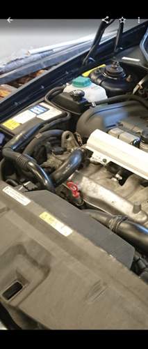

Habe einen 193PS Turbo BJ99er. Der hat den Kühlmittelbehälter wie oben links in deinem Bild und somit gibt es auch nur einen Anschluss am Gehäusedeckel vom Thermostat.
Screenshot-20240117
@Drehzahlmama schrieb am 17. Januar 2024 um 20:07:27 Uhr:
Schon wieder ne kurze Frage. Haben eure Elche diesen Anschluss für den überlaufbehälter? Also Kühler! Laut Fahrgestellnummer soll ich diese Thermostatkappe haben, deswegen hab ich einen Kühler OHNE Anschluss für den überlaufbehälter bekommen
Welches Baujahr?
Hast du den großen Ausgleichsbehälter, die alte Version? Dann geht der Rücklauf ans Thermostatgehäuse. Die neue Version mit dem kleinen Behälter geht zum Kühler.

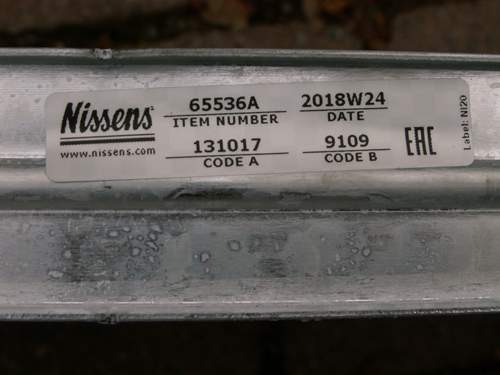

Grundsätzlich würde ich den Nissens Kühler nehmen. Ich schaue mal ob ich die korrekte TN für deinen Motor finde. Haben grad in den letzten Monaten zwei Kühler getauscht, einer davon war ein 00er mit Schaltgetriebe
Edit:
Nissens 65536A
Ich habe diesen Wasserkühler gekauft und eingebaut (M56 Getriebe):
https://www.skandix.de/.../
Kam mich Ende 2021 82€ und nen paar Nerven.
@chrissA4 schrieb am 17. Januar 2024 um 21:27:23 Uhr:
Edit:
Nissens 65536A

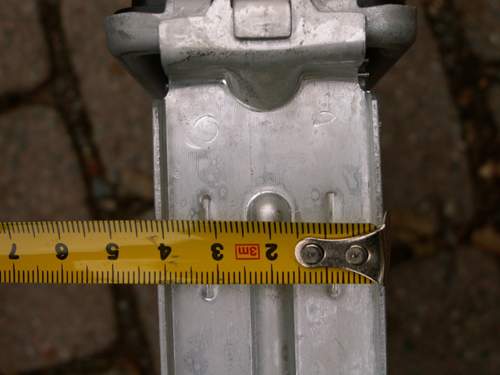

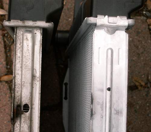

@Drehzahlmama
Nissens 65536A - genau ; passt (mit leichten Befestigungs-Löcher "Anpassungen" ) bei z.B. MJ95 850 mit M65-Getriebe; ist etwas dicker, als der Ersetzte (orig. BEHR), hat keinen 'Schlauchanschluss' (zum Entleeren) mehr (kann also nicht mehr abbrechen od. 'überdreht' werden :-) ).
In meinem
alten Post von 2018
gerade noch gefunden ->
" Da horizontale Lochabstände einige mm weiter ("delivering the difference" ;-) ) als beim Original bzw. HELLA, sollte man die (Lang-)Löcher in Richtung Netz hin erweitern. "
