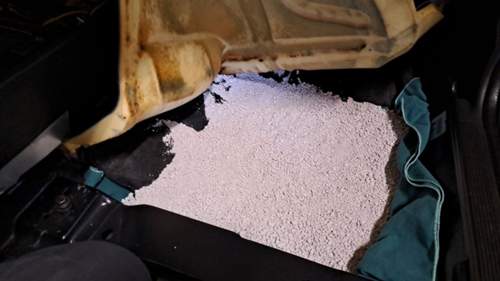

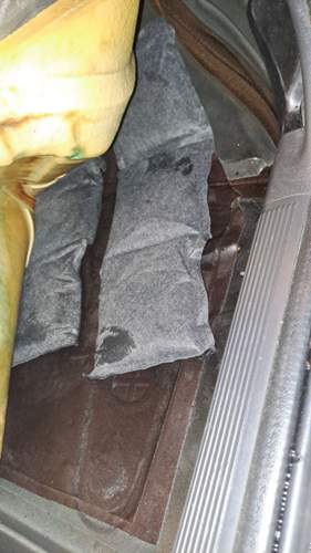

Ich hatte mir damals auch mit Katzenstreu geholfen. Habe das Streu in Socken gefüllt und zugeknotet. Sind sie nass, dann ab auf den Kachelofen.
Mehrere Sockenpakete anfertigen, dann haste immer getrocknete zum tauschen.
ich war halt dämlich und habe mir für 20 Euro von Obi so Silikatsäcke geholt

Ich habe ja das große Los gezogen:
es reicht ja nicht, dass der Elch vorne rechts Im Fußraum nass ist, nein auch hinten links war er undicht und zwar an der Gummidichtung oben am Scharnier der Heckklappe.
Der Gummi war nach Ein-/Ausbau zwecks Lackierung falsch herum gedreht worden.
Ich habe den Gummi gereinigt. Dabei fiel mir am Scharnier eine schwarze, klebrige Dichtmasse auf. Ich habe die mit Schraubenzieher und Finger abgeschabt und alles gereinigt. Weiß jemand was das ist? Ist die original, sind die Gummis also mit Dichtmasse eingedichtet/geklebt worden, oder hat da mal jemand unsachgemäß ein Gelumpe aufgetragen? Entfettet habe ich noch nicht denn ich möchte wissen, ob die Gummis mit Dichtmasse oder Silikon oder was auch immer abgedichtet werden oder, ob ich Universalfett ranschmiere damit sich kein Wasser zwischen Scharnier und Gummi reinziehen kann.
Mein Fußraum ist jetzt auch Katzen gerecht 😁
Gummi Scharnier Heckkklappe
Fußraum nass
