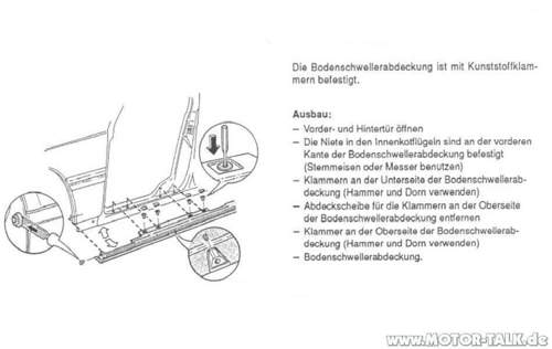

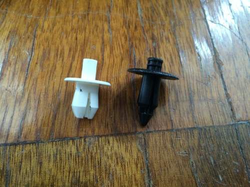

Ich habe so eine dämliche Roststelle am hinteren Radlauf Richtung hintere Türe rechts. Um diese vollständig zu beseitigen, muss ich den Seitenschweller demontieren. Der Schweller ist mit Plastikpinöppels befestigt. Jetzt habe ich versucht die Dinger mit einem Flachschraubenzieher rauszuhebeln. Die sind aber so weich, dass sie sich verbiegen. Ich bräuchte da mal einen Tipp.

Kauf die Clips bloß nicht bei Skandix, das sind universal Teile, die zu bei VW auch drin sind.
Schau in der Bucht mal nach Spreiznieten. Wesentlich günstiger...
Danke! Die Frage wär nur ob die auch so flache Spreiznieten haben, als obere kann man ja nur abgeflachte nehmen wenn ich das richtig verstanden hab.
Normale müsst ich sogar noch n paar liegen haben, bzw. käme es da auf den Lochdurchmesser an.
Wenn du als Suchbegriff Spreiznieten VW eingibst, tauchen die gesuchten ganz fix auf, und meist ist auch eine Maßangaben dabei, wichtig ist ja die Bohrung und der Durchmesser vom Kopf. Wenn das nicht auf n 1/10 mm ist das auch kein Drama.

Spreiznieten sind ENDGEIL, hab ich bei WÜRTH 250Stk. gekauft, kostet auch fast nichts..
Diese verwende ich z.b. für die Plastikinnenkotflügel - da gebe ich eine Beilagscheibe dazu. Danach werden die mit Steinschlagschutz schwarz angepinselt - dann sieht das auch wieder sehr schön aus.

Danke - die benötigte Größe hast Du nicht grad zur Hand? ^^ Würd sonst direkt was bestellen, so "auf Lager" 😁
Verrkauft WÜRTH auch an Endkunden? Oder nur an Gewerbetreibende?
Hier die Maße:
Weißer Spreizniet: Dicke 8mm , Länge 13mm. Oberer Teller 16mm. Loch 5mm
Schwarzer Spreizniet: Dicke 6mm, Länge 12mm. Oberer Teller 15mm. Loch 6mm

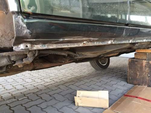

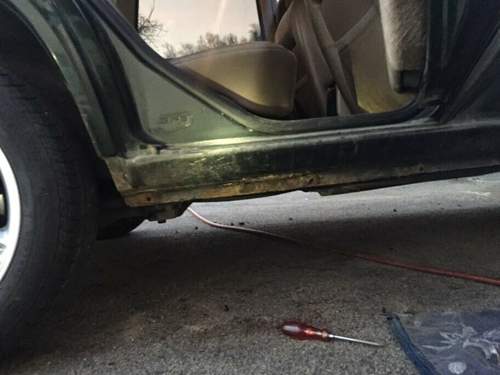

ich kann roorbacks Empfehlung nur untersteichen: Hinter die Schweller schauen! Was ich schon ahnte: Bei meinem habe ich heute auf beiden Seiten heftige Durchrostungen entdeckt! Dabei hatte ich die Schweller noch nichtmal abgenommen, sondern nur angehoben. Das wird sicher noch heftiger, wenn man nach Demontage der Schwellerverkleidungen das ganze Ausmaß sieht. Vielleicht können einige noch den Gammel stoppen, bei mir hilft nur schweißen...😠
Gruß Philipp

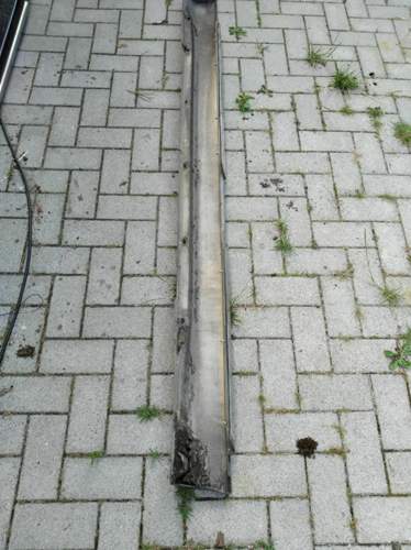

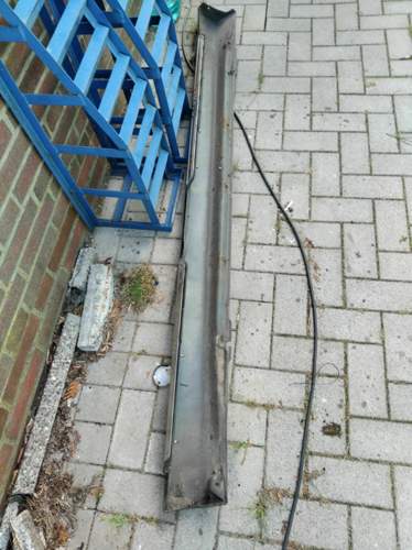

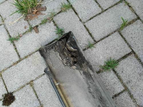

Moin,
ist zwar schon etwas älter, aber aufgrund aktueller Beobachtungen wecke ich das Thema mal wieder auf:
Seitenschweller01
Seitenschweller02
Seitenschweller03
+12
So, und was mache ich nun? Flex mit Bürstenaufsatz und erstmal den Lack runter holen?
Ich spiele mit dem Gedanken, die Schwellerenden zu kürzen, denn auch wenn ich das dann wieder neu lackiere, wird der Plaste-Kram ja wieder schubbern...
Dabei wollte ich doch nur die Schweller mit AS-Fluid fluten um Ruhe zu haben...😰

An 2 Stellen sehe ich, dass die Gumminut der Einstiegsleiste gescheuert hat; der 850 hat die doch nicht, oder? Sammlerzustand ist meiner eh nicht und verkaufen will ich ihn auch nicht, mit dieser "Unoriginalität" könnte ich sehr gut leben, wenn davon auch die Karosserie profitiert...
