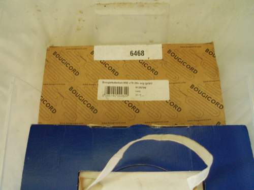

Kurze Frage: Sind beim 850 2.5 10V Mj96 und 2.5 20V Mj96 die Zündkabel und Zündspule identisch?
Ich finde widersprüchliche Aussagen.
Kabel: nö .... 10V blau (Bougicord 6469 , VOLVO 9135701) ...... 20V grau (Bougicord 6468)
Zündspule: ja , BOSCH

Danke. Ich muss mal die Teilenummern checken, irgendwie hab ich das Gefühl, dass in meinem 10V auch graue Stecker sind (dito bougicord).
Danke wegen Zündspule!
Graue Stecker wären jedenfalls falsch beim 10V.
