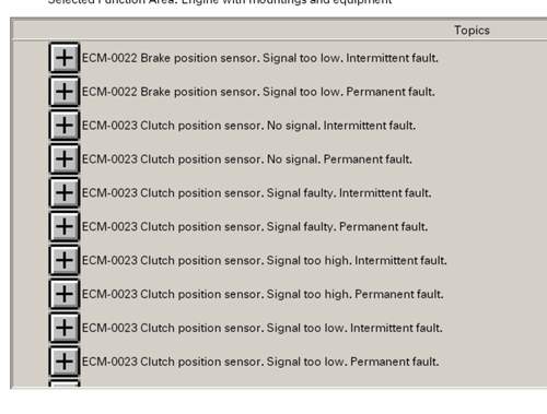

@tdi14 schrieb am 4. Dezember 2023 um 12:14:16 Uhr:
Hi, hat jemand VIDA oder VADIS griffbereit?
Ich bräuchte Infos zum Volvo-Fehlercode "ECM-0023" (Kupplungssensor)
V70 2000 D5252T, Motor-Steuergerät MSA 15.8
Ein Screenshot des Textes reicht schon.
Danke! 🙂
Danke! 🙂

An sich unterscheidet VIDA nochmal feiner wie genau der Fehler sich äussert, aber bei allen steht das einzige Nebenwirkung ist, das der Tempomat nicht läuft.
Fehler
@scutyde Danke! Klick bei irgendeinem 0023er Fehlercode links auf das Dropdown ("+"-Zeichen) und öffne das Fenster mit dem Erklärungstext ("DTC information" oder so..). Ein kurzer Absatz bzw. ein Paar Zeilen auf weißem Hintergrund, evtl. mit Bild.
Dieser Erklärungs-Text ist bei allen Fehlern mit derselben Nummer meiner Erfahrung nach ohnehin immer Derselbe. Da gibts stets nur eine Version 😉
Danke für deine Hilfe! Mein alter Win XP-Rechner auf dem das VADIS drauf ist, ist mir blöderweise plötzlich eingegangen 🙁
@tdi14 schrieb am 4. Dezember 2023 um 15:20:02 Uhr:
Hier bitte 🙂
Fehler0023

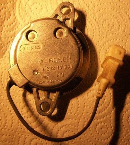

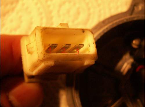

hat hier wer für den Nockenwellensensor (9146108) einen Widerstandswert um zu Messen ob der noch ok ist? Wenn das zu Messen geht, welche der 3 Kabel sind zu nehmen?
Thomas
@Rennsemmel97 schrieb am 5. Dezember 2023 um 20:29:20 Uhr:
Thomas
Moin, muss mal später im "Fundus" kramen, ob ich noch einen NWS "lose" da habe - dann kann ich messen.
U. Umst. hatte ich den aber, beim letzten Motor, neulich verbaut :-/ .
Hier mal, zur Ansicht, 2 Typen vom NWS bei 850ern.
Der (9146108) sollte also der erste Angebildete sein; mit dem Metall-Deckel.....

also beim 95er 850 wird im Schaltplan der NWS (7/21) bezeichnet, mit Aderfarben
Pin1 - braun-gelb
Pin2 - blau - gelb
Pin3 - gelb-rot
Das sind Farben der Adern, die im NWS-Gehäuse vorkommen (sollten).
Zum Steuergerät geht
Pin1 - an Masse
Pin2 - geht an einen Steuergeräte-Eingang, ist also die Info vom NWS an das STG
Pin3 - kommt von einem Steuergeräte-Ausgang, ist mit Pin 1 dann also die (nennen wir sie mal) "Erreger-Wicklung" des Sensors.
Sprich - man messe mal zw. Pin 1 und 3 (Sensor-"Eingang"😉 und dann 1 und 2 (Sensor-"Ausgang"😉

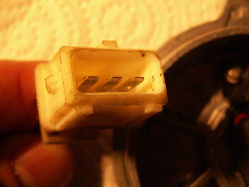

Bleibt nur noch die Frage - am Stecker (C/EH) des NWS (Bild3) - welcher der 3 Pins ist z.B. Nr. 1 ;-)) .
Falls man die (Sub-)Miniatur-Darstellung des Steckers aus dem Schaltplan richtig interpretiert, sollte Pin 1 (also "Masse"😉 der Pin ganz links im Bild3 sein.
1
2
3
+6
Ich hab glaube ich einen NWS mit Metalldeckel noch zu liegen und kann gern eine Kontrollmessung machen.
@Erwachsener schrieb am 6. Dezember 2023 um 09:36:16 Uhr:
Sehr gerne , vielen Dank!
Der hier liegt, ist die Variante gemäß Bildern 7 bis 9. Die drei Aderfarben sind schwarz, grün, rot.
Wie zählt man eigentlich die Pins (Bild 3), die 1 links oder rechts?
@Erwachsener schrieb am 6. Dezember 2023 um 15:11:55 Uhr:

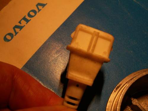

Moin, ich schrieb oben
"Bleibt nur noch die Frage - am Stecker (C/EH) des NWS (Bild3) - welcher der 3 Pins ist z.B. Nr. 1 ;-)) .
Falls man die (Sub-)Miniatur-Darstellung des Steckers aus dem Schaltplan richtig interpretiert, sollte Pin 1 (also "Masse"😉 der Pin ganz links im Bild3 sein." Gezeichnet ist das also a' la Bild0 hier unten.
Diese Stecker-Minidarstellung im Werstattbuch kann man deuten, dass oben in der Mitte die 'Einzelnase' gezeichnet ist - daher meine Bild3 Info ;-)
Übrigens hatte ich später noch gesehen, dass die Bild7-9-Variante die gleiche VOLVO Teilenummer hat - wie der NWS mit Metalldeckel ;-) .
0
1
2

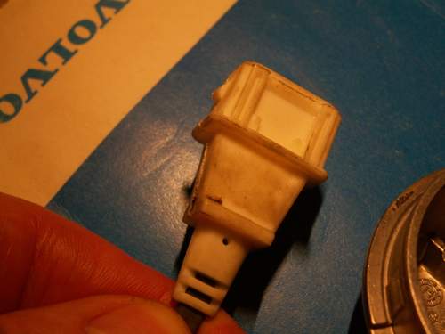

Fragt sich nur, ob das Schema für den Stecker oder die Buchs gilt - aber sei es, wie es sei. Nehmen wir mal an, Stecker, Blick auf Kontaktseite, Mittelnase oben und Pin 1 sei links.
Reaktion mit meinem einfachen Multimeter kriege ich nur im 20-MOhm-Bereich, und der ist auch noch polaritätsabhängig, nachfolgend sei der erste Pin immer Plus, also rote Strippe:
1 - 2 10 MOhm
2 - 1 nix (hochohmig)
2 - 3 nix
3 - 2 nix
1 - 3 nix
3 - 1 15 MOhm
Da gehen also vermutlich Wechselspannungsdinge drüber. Weiß jemand, wie dieser Sensor arbeitet? Hall?

"Spasseshalber" mal den Dioden-Test des Multimeters hier verwendet:
1 = (+) 2 = (-) ---> 0,606 V
1 = (+) 3 = (-) ---> nix
2 = (+) 3 = (-) ---> nix
1 = (-) 2 = (+) ---> nix
1 = (-) 3 = (+) ---> 1,504 V
2 = (-) 3 = (+) ---> 1,957 V ;-)
Hatte den neuwertigen NWS also doch mal verbaut, sodass nun nur der Ausgebaute (Typ "Metalldeckel"😉 vorhanden ist.
