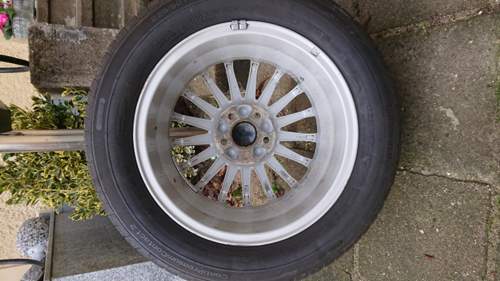

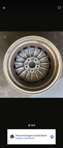

Kurze Frage. Kennt jemand diese angeblich 960 Felge oder hat sie sogar montiert? Ich habe noch nicht rausbekommen wie die heißt, Saturnus, Carme und Lapetus sind im Angebot. Weiterhin frage ich mich warum die Bohrlöcher auf der Felgeninnenseite gesenkt sind...??? Das haben meine aktuellen Felgen nicht. Ist das problematisch?
Welche Felge?
Löcher innen gesenkt?
Zeus Felge Löcher nicht gesenkt
Das sind die Volvo Carme Felgen
