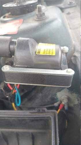

Eine neue Bosch-Zündspule. Um den Jahreswechsel rum eingebaut, also ca. 10-11 Monate alt. Kann die schon weg?
Über die obere Hälfte habe ich mit dem Finger etwas drübergerubbelt, dann gehen die Spuren etwas weg.

warum soll die schon weg. Hast du Oxidation an der Spule, oder was meinst du?
Läuft er schlecht.
Mit 'oberer Hälfte' meinst Du den Kunststoff - nicht das Metall/Blechepaket ?
"Die Spuren" ist was ? Ein Art 'weisses Pulver'/staubartig und noch überall gleichmässig verteilt ? Also über Blech und alles Plastik ? Oder speziell nur 'hier und da' ?
Das ist doch gar nichts, lass sie drinnen.
Meine hat schon seit Jahren verräterische weiße Spuren an den verdächtigen Stellen und funktioniert ohne Probleme.
Eine neue Bosch liegt im Teilelager warm und trocken
@Volvocro @Zug_Spitzer ja, ich meine die halbrunden weissen Spuren am Kunststoff. Sieht für mich aus wie leichter Durchschlag.
@chrissA4 Dann lass ich die erstmal noch stehen.

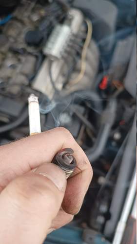

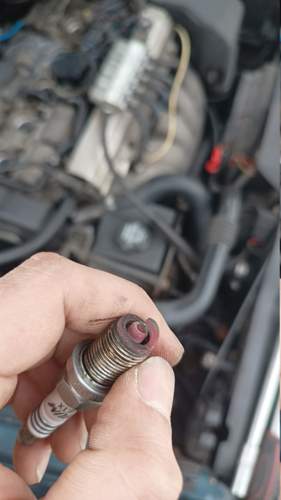

Hab mit @lukasquindt schon per Fernwartung weitergesucht. Die Kerze im ersten Zylinder ist wohl der Übeltäter (Ruckeln). Isolator gebrochen...
Also ist ein Satz neue originale Kerzen fällig 🙂
Und schmeiß die Kippe weg, ist ungesund 😉
@simmal_B5204 schrieb am 23. Oktober 2022 um 15:21:04 Uhr:
Ähm.... nach wohin soll dort (Gehäuse-Wölbung/Plastik) oben ein "Durchschlag" - also Stromfluss zu gegenüberliegendem Metall/=Masse passieren ? Zur Motorhaube ? ;-)
Es gibt diese "Fausformel" für Durchschlagsfestigkeit von (trockener ;-) ) Luft ---> etwa 1kV pro mm, sprich 1000V/mm ... also 10kV/1cm. Wenn noch Isolationsmaterial dazwischen liegt, kann der Wert pro mm - je nach Material - dann noch grösser sein. Deshalb 'isoliert' man ja auch ;-)) .
D.h.: das sicher Kritische der Zündspule ist der "kurze" Abstand zw. dem Blech und der inneren Spule, die ja durch's Plastikgehäuse eigentlich isoliert wird.
O.K., zugegeben, das Isoliermaterial könnte ja mit der Zeit rissig werden ... Risse zum Blechpaket oder auch zur Motorhaube hin ;-) ... dann hätte man eine "feine reine Luftstrecke" zum nächstmöglichem (Masse-)Metall -da-wo-dann-da- sich 'ne 'Funkenstrecke' ergeben könnte.
Unter der Motorhaube isoliert ja auch noch die Dämmmatte quasi.
Also ich sehe da die für unsere Spulen ganz typischen weissen Durchschlagsspuren auf dem Kunststoffgehäuse. Nur sehr leicht aber das hatte ich nach nichtmal einem Jahr nicht erwartet...
Eigentlicher Fehler war ja dann doch ein gebrochener Zündkerzenisolator.
