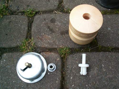

Guten Abend. Beim zusammenstellen für die Umrüstung auf normale Dämpfer, ist mir bei Skandix aufgefallen das die unteren Federteller auch wieder anders sein müssen als wie bei Nivomaten. Habt ihr diese auch immer ausgetauscht?
Bild 1 für normale Federn
Bild 2 für Nivomaten
Ja die werden auch getauscht.
Ich kann nur raten alle Komponenten zu tauschen, eben auch die Domlager.
Es ist äußerst Ärgerlich wenn man, vielleicht um zu sparen, nach kurzer Zeit das ganze nochmal machen muss weil die Domlager doch nicht mehr so frisch waren.
Ein Abwasch und erspart Ärger.

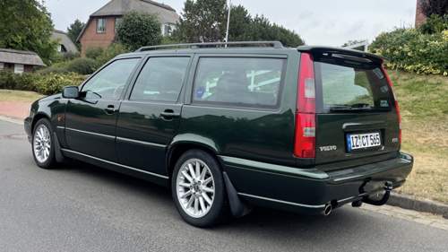

Heck
Auch ein schönes Bild.

Ich muss auch nochmal ganz kurz korrigieren, dass es im unbeladenen Zustand (1 Person) keinen Hängearsch gab. Aber sobald mit 4 Personen gefahren wurde, lag das Heck gefühlt auf dem Boden, sodass ich sogar darauf angesprochen wurde, ob ich Ziegelsteine transportierten würde. Alle Komponenten der Hinterachse waren neu, also konnte es nur an den Federn liegen. Daraufhin habe ich dann die verstärkten Federn verbaut. Die fast neuen KYB sind im Übrigen immer noch zu verschenken (stehen seit längerem im Marktplatz)
@chrissA4 das sieht ja gut aus. Was hast du für Dämpfer verwendet? Wollte mir die KYB Klassic holen, da diese doch sehr gute Rezessionen hatten.
Von den verstärkten Lesjöfors bin ich mittlerweile weg, da diese wohl extrem hart sein sollen. Die normalen haben ja Preise jenseits von gut und Böse. Die KBY bekommt man im Set für 60€, in dem Bereich liegen auch die Sachs. Bilstein B3 hätten mir auch gefallen, aber wie die Lesjöfors auch völlig überteuert.
Ich habe als Dämpfer die Sachs Touring.
Natürlich geht er bei Belastung hinten in die Knie. Aber völlig im Rahmen.
