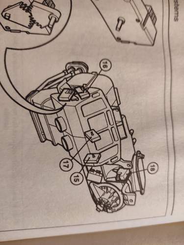

Hallo. Ich habe mir jetzt einige Threads durchstudiert, habe aber nicht die Antwort gefunden. Wo befindet sich der Stellmotor, der die Warm-Kaltluft auf der Beifahrerseite regelt? Ich habe ja eine Klimaanlage die Fahrer und Beifahrer separat regelt. Leider kommt auf der Beifahrerseite keine richtige Warmluft, im Gegensatz zur Fahrerseite. Also vermute ich das es dort einen separaten Stellmotor geben muss. Nur wo befindet sich dieser?
Ja, gibt es, an der rechten Seite des (mittigen) Luftführungskastens. Du kommst gut ran, wenn du die untere Verkleidung auf der Beifahrerseite und das Handschuhfach abbaust.
@patty1971 Nummer 15 oder 18 dürften es bei dir sein
Danke euch beiden. Werde mir das mal anschauen.
Habe das selbe Problem, nur das bei mir nur heiße Luft kommt🙂 @patty1971, wäre dankbar über eine Rückmeldung. Dir viel Erfolg!

@Herr_Nielsson schrieb am 14. Oktober 2022 um 17:51:32 Uhr:
18 ist Motor für Umluft-Klappe
