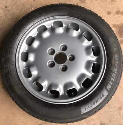

Wollte mal fragen, wie heißen diese Felgen, sollen original sein und 16 Zoll.
Screenshot-20221003-124535-kleinanzeigen
Das sollten die 16" Miram felgen sein
Genau und vom S80.
Mit ET 49 leider nicht passend für unsere Elche.
