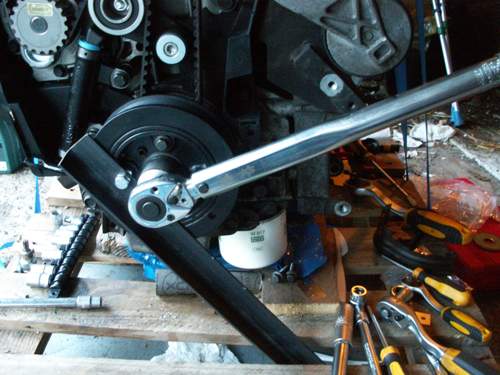

Fuck, geht nix. Neuer Anlasser dreht auch durch. Was zum Geier ist das???
Was mich wundert, das Problem gab es vorher nicht ansatzweise. Bin heute 25 Kilometer gefahren und hab das Auto abgestellt. Beim Start kam er kurz ( zu früh mit dem Start aufgehört) und dann war nix mehr. Nur durchdrehen. Batterie ist neu. Motor dreht nicht mit.
Versuche doch mal den Motor minimal von Hand weiterzudrehen.
Manchmal ist ein Zahn auf dem Schwungrad "weg".
Wie soll ich das tun? Automatik.
Oh Mann , V70/Diesel/Automatik :-( ..
Würde es irgendwie möglich sein, bei ausgebautem Anlasser, den Autmatikkrempel "N" zu stellen - od. was auch immer 'ne Art Leerlauf ist - und dann versuchen mit evtl. fettem Flachklinge-Schraubenzieher die GetriebeSchwungscheibezahnung ;-) dort in dem 'Ritzel-Fenster' etwas weiter gedreht zu bekommen ?

Mit einem Wäschekorb voll Werkzeug sollte doch was dabei sein um die Kurbelwelle direkt marginal zu drehen.....

Würde mich der Hypothese "Schwungscheibe beschädigt" anschließen. Kannst Du in das "Loch" gucken?
... , evtl. ist ja die 32-Nuss (od. war es 30 ?) für die die KW/Riemenscheibe nicht parat ;-)

Also wieder ausbauen und, wie schon gesagt wurde, die Zahnung dort inspizieren.
