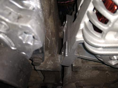

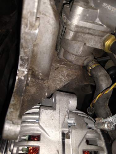

Drei Schrauben. Ist locker, aber lässt sich in keine Richtung herausnehmen. Wackeln tut sie.
Ich überlege gerade ob ich den Halter mit gelöst hatte. Bin mir da gerade aus dem Kopf leider nicht mehr sicher.

Ich fürchte, dass ich um die Demontage der einspritzbrücke nicht umhin komme.
Soll ohne gehen. Wackel gut mit dem Teil dann sollte es raus kommen.
Hab schon wie böse gewackelt. Oben schlägt sie an und unten hängt sie noch hinter den Halterungen. Die müsste ca 1 cm höher. Dann kann ich sie nach vorne rausziehen.
Oder sollte der Klimakompressor gelöst werden?
Klimakompressor und Ansaugbrücke bleiben unberührt.
Dein Problem wird die Metallklaue sein, die durch die lange Schraube unten in Block rein geschoben wird. Die presst wahrscheinlich gerade dagegen.
Richtig. Raus hab ich die alte jetzt. Brücke hab ich etwas gelöst. Dann ging das. Die neue Lima ist soweit eingefädelt. Nur die besagte klemme. Die klemmt halt. Irgendwie muss die rein. Wenn ich soweit alles (hoffentlich heute) zusammen habe, werd ich morgen Mal schauen das ich einen 60er torx bekomme. Mit der Ratsche komm ich leider nicht Ran.
Diese verdammte Halterung ist im Wege. Hätte ich eine flex hier würde ich eine Ecke raustrennen.
Will ums verrecken nicht rein.
Limatausch
Klemme
Drin ist sie. Puh, was ein Kampf. Nun noch mit den Bolzen treffen und gut.

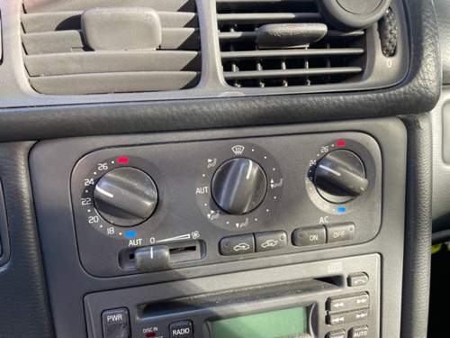

Hat jemand die Bezeichnung für die passenden Glühbirnchen für dieses Klimasteuerteil?
Ich dachte, die vom KI oder vom Radio müssten schon passen, nüscht ist!
Vielen Dank vorab!
.jpg
@5erSchaufel schrieb am 31. August 2022 um 17:37:18 Uhr:
Vielen Dank vorab!
Das weiß sicher der @Profiamateur!
Conrad 720255 (4 Stück)
