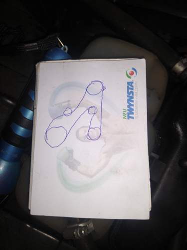

Irgendwas mit 50 oder 55er Torx?!
Nein. Kein torx zu entdecken. Werd verrückt.
Ist das der Hydraulische Spanner?
Keine Ahnung. Keilriemen liegt auch etwas anders als ich es kenne.
Keilriemen Führung
Wenn ich das Problem richtig verstehe: Ich hab damals ne große Wasserpumpenzange genommen, das ging gut.
So eine große hab ich nicht zur Hand. Und es ist kaum Platz um da ranzukommen.
Zeig mal bitte den neuen Spanner
Der isses

Aus der alten Spannrolle guckt doch eine Schraube. Die war es bei mir. Die, die direkt in der Mitte der Rolle sitzt.
In der Druckgussplatte ist eine Torx-ausnehmung ...könnte 60 sein
Bei der auf dem Bild ja, die alte Rolle hat das nicht.
Riemen ist runter. Gut das ich ihn nicht zerschnitten habe. Der neue scheint etwas länger zu sein.
Lichtmaschine ist gelöst. Steuergerätekasten ist raus, Servopumpe ebenfalls gelöst. Nun hängt die verdammte Lima an der Motoraufhängung und lässt sich nicht herausnehmen.
16618652662133963497171495904999
Sicher alle Schrauben raus? Die Lima hängt oftmals sehr fest. Musste da bei mir auch mit nem Eisen dran.
