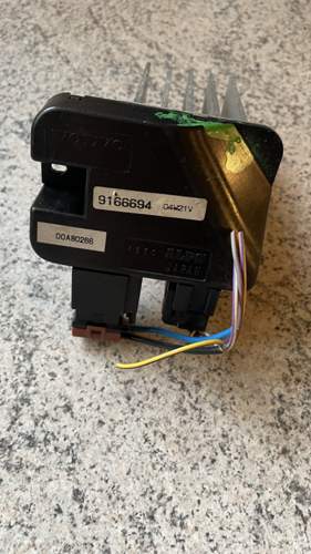

Bei der Klimaautomatik beim V70: Passt da jeder Widerstand? Oder muss das die selbe Teilenr. sein? Mein Bedienteil blinkt paar mal Orange und leuchtet dann normal, Lüfter geht trotzdem nicht.
Da gibt es nur einen Einzigen, der passt.
Blinken die beiden orangen Tasten (immer ca. 20 Mal nach Einschalten der Zündung) heißt das, dass irgend ein Fehler vorliegt und ein Fehlercode im Fehlerspeicher abgespeichert wurde.
Blinken hingegen die beiden grünen Tasten (ständig), dann ist er im Klappenjustierungsprogramm und hat es noch nicht erfolgreich abgeschlossen.
@tdi14 schrieb am 29. April 2022 um 21:57:29 Uhr:
Es blinken sie Orangenen leuchten. Es gibt auch mindestens 2 Verschiedene Widerstände. Einen für den 850 und einen für den V70. Laut Skandix sind die nicht untereinander Kompatibel. Ich habe hier einen neuen für den 850, der behebt den Fehler nicht
@Taikado schrieb am 29. April 2022 um 23:48:43 Uhr:
Du brauchst den Widerstand vom V70 mit Klimaautomatik und kommst um das auslesen nicht herum.
Widerstand
Ja, nur der funktioniert beim V70, bzw. auch beim S70 und C70 (...das meinte ich mit "passen"😉.
Auslesen der X70 Klimaautomatik geht bei allen Modelljahren (ausnahmsweise auch nach 1998) mit brick-diag oder Vol-Fcr (Windowssoftware, gratis freewareversion), und einem "VAG KKL-Kabel" als Adapter (ca. 10 Eur im Internet)
Delphi, etc. geht natürlich auch, falls verfügbar.
Mit Delphi funzt das tadellos, selbst die Klappenjustage.
Ich würde das auslesen empfehlen, wahlloses Teile tauschen macht da keinen Sinn, zumal die Teile sehr teuer sind

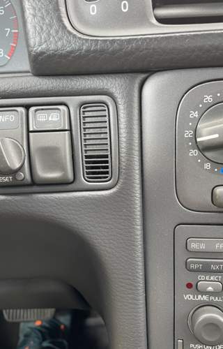

Der Stauluftsensor sitzt beim V70 hier:
Der lässt zwar auch das Bedienteil im Fehlerfall blinken, aber der Lüfter läuft trotzdem.
Kann man aber trotzdem mal mit der Taschenlampe ins Gitter leuchten ob der kleine Lüfter dreht.
Übrigens Goldstaub, da neu sündhaft teuer

@Taikado wenn es der Vorwiderstand ist melde dich gerne bei mir
