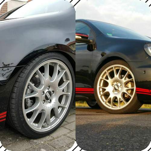

8x19 et 48
Mit und ohne 40er federn. 235er Reifen schleifen vorn an der Schale beim einfedern. Für nächstes Jahr sind 215er geplant.

Natürlich darf er auch 235/35/19 fahren.
Die sind in jedem Gutachten von 8x19 oder 8,5x19 für den Golf 6 zugelassen.
Die Bilder hier auf Seite 4 vom Variant meiner Frau zeigen auch 235/35/19 auf einer 8,5x19 Felge.
Man braucht also keinen Kumpel beim TÜv, das bekommt jeder so eingetragen.

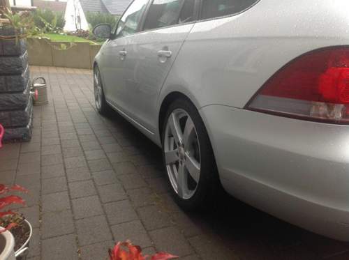

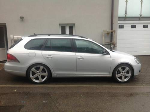

Wie versprochen, anbei noch ein paar Bilder von den Winterrädern, die ich gestern auf das Fahrzeug meiner Frau montiert habe.
7,5 x 18, ET 51 mit neuen 225/40/18
Muss noch überlegen, ob ich die Distanzscheiben hinten verbau, geht meiner Meinung nach für den Winter auch so.
hinten 10mm drauf und es passt!
