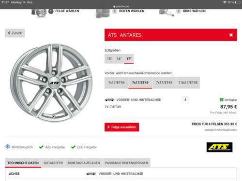

Kann ich die Felgen (siehe Anhang) verwenden?
Die haben ABE für den 6er Golf. Dennoch schreibt der Lieferant in den AGBs das er bzgl. TÜV keine Verantwortung übernimmt.
Nach dem die Datei zu groß ist:
Größe 7x17 ET49 , und 5x112
Mein Golf:
1.2 tsi, dsg, 86 ps.
Hersteller?
ET 49 ist mehr eine G7 Größe.
Was steht im Gutachten? Vor dem Kauf lesen.
Steht der G6 nicht drin, darfst du für die sofort fällige TÜV-Abnahme um die 100 € BEZAHLEN.
Ich kann da mehrere et Größen auswählen. Welche wäre richtig?
ET 49 sollte schon passen.
Nochmal: Vorher das Gutachten lesen.
Oder verraten um welche Räder es sich handelt.

Habe auch borbet im Auge, alle zwischen ET 48-50.
Gutachten hängt an.
Felgen
Felgen
