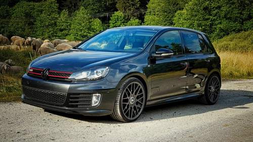

Sagt mal kann mir jemand beantworten ob am 6er Gti mit DCC Standard Fahrwerk Felgen mit der Größe 8.50 J x 19 ET 45 Felgen passen mit 225/35 R19 Reifen?
Wenn ja, ging es so ? Musste etwas gemacht werden, wenn was?
Ggf mit Bilder ?
Liebe Grüße und danke für die Hilfe.
Das sollte eigentlich alles im entsprechenden Gutachten stehen.
Das sollte ohne Probleme passen. Die Felgenmaße sieht ohne Tieferlegung nur dezent bescheiden aus
Hatte ich auch kurz Original Dcc mit 8,5x19 et45
20180622-183445
@Padrick schrieb am 5. April 2021 um 12:47:36 Uhr:
Ist das auf dem Bild ohne Tieferlegung also mit dem DCC ?
Danke schonmal
Ja komplett Serien dcc

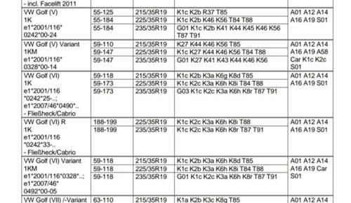

Moin, hier noch einmal die Frage, da ich mir noch etwas unsicher, obwohl ich schon eine Antwort von Padrick erhalten habe, da hier sehr oft die Rede von et 45 ist.
Felgen 8x19 et 43 5x112 Reifen 225/35. Würden diese Felgen auf meinen golf 6 ohne umbauten passen? Und ich habe auch schon in der ABE Nummer geschaut, da unterscheidet sich die letzte Ziffer um 1.
In der ABE von den Felgen steht:
el*2001/116*0242*-25-...,
Und in meinem Fahrzeugbrief ist alles identisch, bis auf das bei mir eine 26 steht? Würde das durch den TÜV kommen ohne umbauten?
Ich danke schon einmal für eure Antworten.
Warum liest du nicht das Gutachten?:confused::rolleyes:
Naja laut Gutachten ist es im Ordnung? Aber da stehen da weitere voraussetzungen wie z.B
A01 usw ... und damit kenne ich mich leider echt nicht aus :)
Bild ist angefügt, evtl. Weiß jemand ja mehr.
