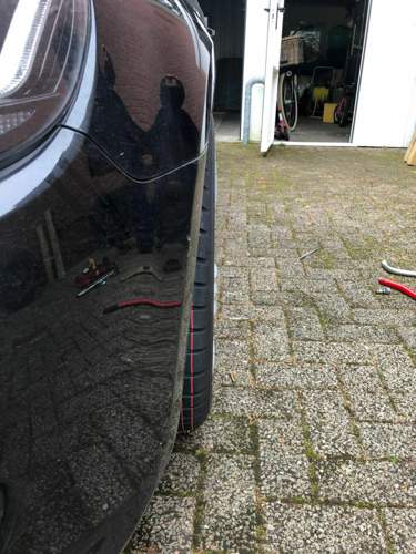

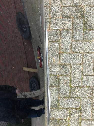

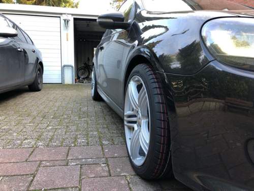

Golf ist ein Diesel mit 105PS, die Rial Lugano in 8x18 ET50 mit 225/40 wären auch noch in der Auswahl.
Ist das ein großer Unterschied an Leistungsabfall im Gegensatz zu den 17 Zöller?
Sieht echt knapp aus evt. vorne die Lasche und Schraube bearbeiten. Mache mir jetzt Sorgen um meine Auswahl mit 8x18 ET 50 mit 225/40. Wollte eigentlich keine Karossierearbeiten vornehmen
@Pascal328 schrieb am 23. März 2019 um 12:49:11 Uhr:
Wenn die 8x18 ET 45 drunter passen, dann passen die 8x18 ET50 zweimal drunter.
@Peterchen1975 schrieb am 23. März 2019 um 13:31:31 Uhr:
Sieht echt knapp aus evt. vorne die Lasche und Schraube bearbeiten. Mache mir jetzt Sorgen um meine Auswahl mit 8x18 ET 50 mit 225/40. Wollte eigentlich keine Karossierearbeiten vornehmenSogar die 8,5x19 ET 45 haben damals auf das Fahrzeug meiner Frau gepasst, ohne Karosseriearbeiten.
Mit den schmaleren 18 Zoll reicht es dann wie gesagt locker.
Na mal gucken was der Prüfer nächste Woche sagt. Ein erster kleiner Verschränkungstest hat zumindest keine Auffälligkeiten gezeigt. Ansonsten finde ich... kann man so machen 😉
