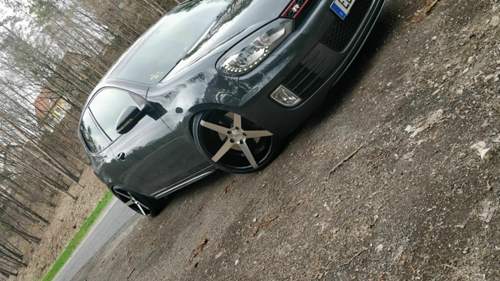

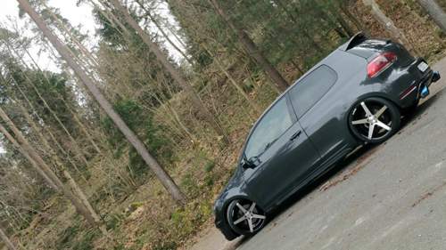

So die Z-Performance 6.1 in 19 Zoll ET45 sind mit 225er Schlappen und einer Tieferlegung von 40mm auf meinem GTD drauf. Wären sicherlich auch 235er Reifen drunter gegangen. ;)
Das Ergebnis kann sich sehen lassen denke ich. :)
Evtl werd ich mir jetzt noch einen Satz Lug Nuts von Barracuda ran kaufen, das macht das ganze noch etwas interessanter. :D

Na mal gucken was der Prüfer nächste Woche sagt. Ein erster kleiner Verschränkungstest hat zumindest keine Auffälligkeiten gezeigt. Ansonsten finde ich... kann man so machen ;)
Bin gestern bei der GTÜ zur Abnahme gewesen und es wurde ohne Probleme eingetragen. :)
