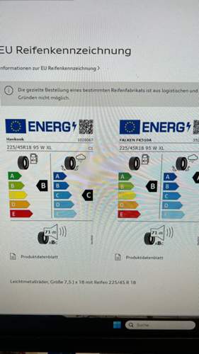

Moin, weiß jemand wie die genaue Reifenbezeichnung der 18" Felgen ist?
Im konfig steht nur > 225/45 R18
Mich interessiert der Buchstabe dahinter für die Höchstgeschwindigkeiten..
Danke.
Schau in das jeweilige Reifendatenblatt, was im Konfigurator verlinkt ist.
Ist 95W.

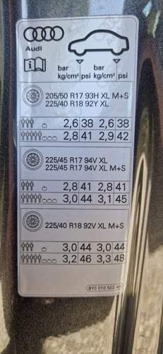

@NanoQ2 Bei meinem 45TFSIe ist es 92Y XL für die Sommerreifen und 92V XL für die Winterräder, siehe Aufkleber in der Tür.
A3-reifen
Siehe Foto
@8PA schrieb am 19. April 2024 um 11:26:01 Uhr:
Siehe Foto
also W
Danke.

Sorry, ich nochmal...
Habe ich gerade einen Denkfehler?
Bei mir steht sowohl in den COC als auch im Fahrzeugschein 92Y drin, also bis 300km/h.
Ein 92W könnte ich mir dann zwar montieren, müsste dann aber einen Warnaufkleber im Sichtbereich haben.
Das ist dann ja vermutlich abhängig von der Motorisierung und damit als generelle Aussage nicht korrekt, oder?
