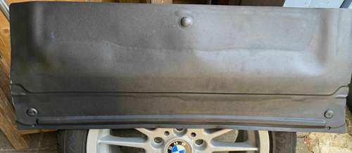

viele von euch kennen sicher das problem mit dem sich lösenden stoff. aufgrund einiger positiver rückmeldungen zu meiner lösung habe ich mich heute nochmals drangemacht an XY10's kurzem. nicht jeder hat das nötige kleingeld für einen neuen himmel so könnt ihr etwas abhilfe schaffen.
benötigt werden: 3 dosen lack und stabile gummihandschuhe + werkzeug zum ausbau des himmels.
es ist ganz einfach:
baut euren himmel aus (anleitungen gibts hier im forum)
zieht den stoff komplett ab (die schaumstoffschicht kommt zum vorschein)
mit den gummihanschuhen lässt sich der stoff gut runterreiben
nun wird der himmel einfach lackiert (wenns nicht gaaanz so gleichmäßig ist macht das nix, im eingebauten zustand fällt das kaum auf)
jetzt wieder einbauen und glücklich sein.
die sonnenblenden und die verkleidung der a-säule habe ich auch gleich passend mitlackiert.
ich hoffe, dass dieser kleine tipp dem einem oder anderen helfen kann.
allseits gute fahrt

Den Stoff kannste eh nicht einstreichen, der ist ja mit ca. 3mm Schaumstoff verklebt, nennt sich kaschiert.
Versuch mal Schaumstoff mit Kleber einzustreichen an einem Muster, dann siehst Du wie schwierig das ist/waere.
Hab grad letzten Samstag noch einen Dachhimmel gemacht fuer einen E32 750iL mit kaschiertem Stoff, habe Kleber nur auf den Dachhimmel (also das Board) gerollt, entsprechend gewartet und dann den kaschierten Stoff aufgeklebt.
Hab meinen ersten Dachhimmel fuer meinen E32 so um 2003/4 gemacht nach dem Muster und das haelt noch immer. Damals hatte ich Kleber von 3M , den selben haben wir bei meinem Kollegen genommen, Bilder
http://infinitier.ddo.jp/e32/page/mainte/mainte_50812.htm
auch da haben wir nur das Board eingestrichen.
Anders ist es bei Spruehkleber, der wird eh duenn aufgesprueht, da MUSS man beide Seiten einspruehen, sonst haelt das nicht. Einspruehen von Schaumstoff ist ja kein Problem.
Nur streichbaren Kleber mit Pinsel oder Rolle auf 3mm Schaumstoff aufzubringen gleichmaessig, das geht nicht, und wenn es zu dick wird, dann sieht man das auf der andere Seite im Himmelstoff verklebt.

am besten Du schneidest ein Stueck ab von Deinem Dachhimmelstoff u schickst es nach Fortis oder wo auch immer Du bestellst und die checken, was am besten passt. Ist ja nicht nur die Farbe, sondern auch Gewebe, Laenge/Dicke der Fasern und Struktur sind entscheidend.

Nachdem ich gerade den Dachhimmel draußen habe warte ich ebenfalls in dem Zuge auch das Schiebedach. Den Blechdeckel habe ich abgenommen um an den Schwebehimmel vom Schiebedach zu kommen. Auf der Innenseite vom Schiebedachblechdeckel löst sich ebenfalls die Kunststofffolie. Habt ihr einen Tip für mich welche Folie man nehmen kann die ähnlich ist? Danke euch
Ich habe die einfach wieder angeklebt mit Pattex Repair Extreme.
Das war so vor ca. 6 Jahren. Hält immer noch.
Da bekommst Du keinen passenden Ersatz für, das ist ja fast schon ein Kunststoffformteil mit ausgeformten Sicken und so.
Bei mir hat es sich auch nur im vorderen Bereich gelöst.
papa_joe_11
leider hat mein Vorbesitzer das Teil total verkratzt 🙁 daher wäre neu die A Lösung
Na ja, ich habe hier ja noch ein Schiebedach rumliegen, das wollte ich eh in den Schrott werfen
da könnte ich mal versuchen die Folie abzumachen.
wenn das klappt kann ich die Dir schicken, aber ich denke eher das es beim Abmachen reissen wird.
Ansonsten neuen Blechdeckel mit intakter Folie besorgen und in Wagenfarbe lackieren lassen

@papa_joe_11 schrieb am 31. März 2021 um 09:59:52 Uhr:
Na da hab ich mich aber mal ordentlich verschätzt, ging leichter ab als ich dachte :-)
also wenn Du das Ding haben willst... sag Bescheid
