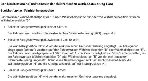

Die definitive Antwort ist mal wieder einfach zu finden. Im TIS.
Siehe Anhang.
PS: für das Schalten nach "R" (aus D, N oder P) gilt dabei immer die Voraussetzung:
Um die Fahrstufe ”R” einzulegen, muss neben der Bremsbetätigung, die am Wählhebel seitlich angebrachte Entriegelungstaste gedrückt werden.
D.h. die o.g. Beschwer ist sachlich falsch. Mit Fuß leicht auf/an der Bremse und gedrückter Entriegielungstaste kann man auch mit noch <5km/h rollend von D nach R (oder umgekehrt, dann ohne Taste) schalten. Stillstand oder gar warten nicht erforderlich
Gerne ausprobieren, geht natürlich.
Übrigens so gut, auch wenn man den Winter kaum noch kennt, damit kann man das Auto sogar im Schnee "freischaukeln".
Manchmal frage ich mich schon ob die Leute hier überhaupt mit ihren Autos fahren... :rolleyes:

Die Funktionalität ist im 5er schon seit der Einführung des drive-by-wire Getriebewahlhebels im E60/61 LCI genau so.
Und bevor jemand fragt, das gilt analog auch für das Einlegen von "P" nur mit 2km/h statt 5.
Das ruckt dann aber ziemlich.
Screenshot-20221230-000002-chrome
Ich habe nie auf die Geschwindigkeit geachtet. Genauso wie es im Screenshot steht hatte ich öfters N drin und stand auf der Straße. Musste also erneut von R auf D. Wennn es schnell gehen muss natürlich doof.
Bei Stillstand dementsprechend nicht. Bzw. liegt die Grenze wohl bei 10 km/h. Kommt mir aber ziemlich hoch vor.
Bzw. muss man nach dem Schalten innerhalb 1s unter 5 km/h kommen. Vielleicht lag hier das Problem und es hat sich eingebrannt einfach auf 0 km/h zu bremsen und dann zu schalten.
Ich wohne nämlich an einer etwas unübersichtlichen Kurve. Da kommt es manchmal zu "unerwartetem" Verkehr und man will schnell beschleunigen. Bei Stillstand beträgt der Schalterfolg 100%.
Probiere ich aber demnächst aus. Anfang Januar bekomme ich einen F11 als Leihwagen. Da probiere ich das auch nochmal, wenn ich daran denke.
