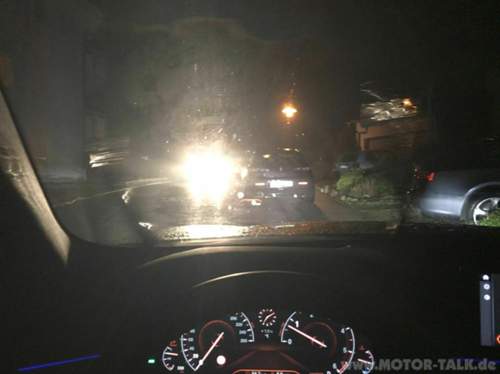

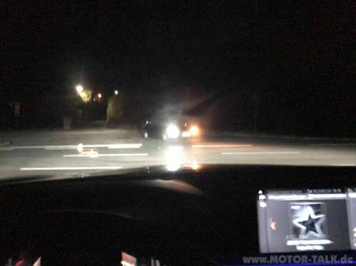

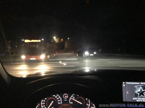

Das mit der Scheibe habe ich permanent, nicht nur manchmal. Bei JEDER Fahrt im Dunkeln sieht das so aus, wenn mir Autos entgegen kommen, von Anfang an. Richtig lustig wird es dann, wenn noch Regen und Nebel dazu kommen 🙁
Hast du die Scheibe mal von innen geputzt?
@Kobil55 schrieb am 20. Februar 2018 um 20:15:49 Uhr:
Ja, gleich 3 Tage nachdem ich das Auto übernommen hatte. Ich dachte ebenfalls, es hängt noch irgendwelcher Schmutz von der Montage dran. Hat dann ganze 2 Tage gehalten, bis es wieder los ging.
Beschlagene Scheibe habe ich auch, Sitzheizung ist aber OK. Warst Du im EcoPro?

Mach mal Bild von Klima-Einstellung.
Fahrprofil 70 Prozent im Comfort-Modus, 30 Prozent im Sport-Modus, Fahrzeug hat aktuell 3000 Kilometer und wurde NOCH KEINEN METER im Eco-Pro-Modus bewegt. Die Frage hatte mein Serviceberater übrigens auch gleich gestellt 🙂
Klimaautomatik wie seit 15 Jahren in jedem vorherigen Auto auch, permanent 22 Grad auf AUTO, AC-Taste ist das ganze Jahr aktiviert, ebenfalls fast immer SYNC. Oberkörpertemperatur-Anpassung steht auf Neutral, also in der mittleren Einstellung. Wie schon gesagt, ich ändere nie etwas an den Klimaeinstellungen, kann aber morgen gerne ein Foto nachreichen.
Lüftung?
Lüftung?
Alle Düsen sind offen. Ich habe mich von Anfang an schon gewundert, dass die Düsen im Armaturenbrett ( die wo ca. 10 cm hinter dem Navi-Bildschirm Richtung der Frontscheibe sitzen ) permanent nur warme Luft abgeben.
Ventilator?
@ChrisM550 schrieb am 20. Februar 2018 um 21:06:55 Uhr:
Ventilator?
Ach so sorry, die Taste mit dem kleinen Ventilator links und dem großen Ventilator rechts : Die Zweit-Kleinste Gebläsestufe habe ich das ganze Jahr drin. Und SYNC, also auf beiden Seiten.
Probier mal die Oberkörpertemperatur von neutral auf warm zu stellen.
