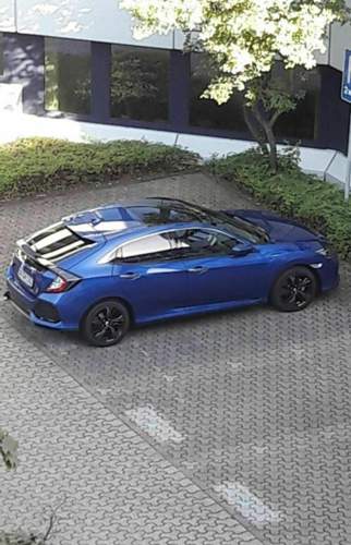

Hier ist mein Prestige in blau.
1b9acc92deee63cefad6b1e15a3d784b
Hier ist mein Civic Prestige in blau.

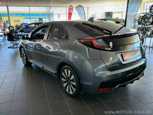

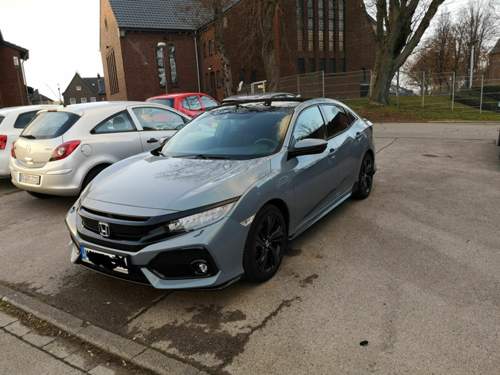

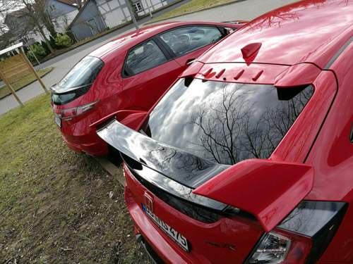

Mein Sport plus sonic grey pearl frisch zu Hause nach der Übergabe, und eins mit dem roten 1.0er comfort von nem Kumpel

@Flatspoonb21 schrieb am 27. März 2019 um 17:50:54 Uhr:
Grrrr, sonic grey....beste Farbe....und daneben noch ein roter,
Fast schon unanständig 🙂
@faith: beste Serie bis jetzt. Wow. Hammerauto.
Sehr schicke Fotos. Wäre schon mal mindestens eines für unseren Forumskalender 2020...
Ich wollte ja eigentlich rot, aber meine Frau nicht... Naja das grau gefällt mir aber mittlerweile auch ganz gut 😁

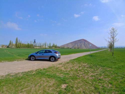

Ich hab leider nur Bilder vom Alltags-9er. 😁
+6
@tommy_c20let schrieb am 28. März 2019 um 00:09:20 Uhr:
Der 9er sieht optisch auch super aus , habe überlegt ob 9er oder 10er ... wollte aber dann mal ein Turbo als Benziner fahrer . Also ist es der 10er geworden .

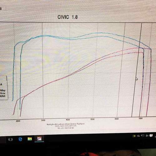

Was kann man denn beim Sauger am Motor großartig optimieren? Holst doch wenn dann max 10 PS raus oder ?
Ja, viel geht da nicht, ca. 10 Nm im mittleren Bereich und ca. 7 bis 10 PS als Peakleistung oben raus dank früherer Zündung. Im mittleren Drehzahlbereich so ab 4000 U/Min. merkt man es auch wirklich gut und ich fahre unoptimierten 1.8ern auch wirklich langsam aber konstant davon (Test mit zwei 9er VFL + einem 9er FL).

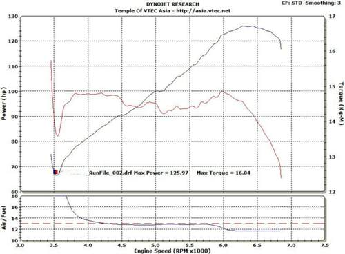

Das Hauptproblem ist aber ein ganz anderes, der Drehzahlbegrenzer.
8er Civic mit 1.8 Liter: Motorcode R18A2, 103 KW/140 PS bei 6300 U/Min.
9er Civic mit 1.8 Liter: Motorcode R18Z4, 104 KW/142 PS bei 6500 U/Min.
Honda hat den 1.8er für den 9er nochmal komplett überarbeitet. Die Nockenwelle ist anders aufgebaut, daher passt z.B. auch keine Skunk 2 Tuning-Nockenwelle vom R18A2 (8er Civic) in den R18Z4 (9er Civic).
Beim R18A2 liegt die Maximalleistung auf dem Prüfstand immer recht genau bei 6300 U/Min. an, ab 6500 U/Min. fällt die Leistung wieder ab (1. Foto). Der Begrenzer liegt bei 6800 U/Min.
Beim R18Z4 liegt die Maximalleistung auf dem Papier bei 6500 U/Min. an, der Begrenzer ist weiterhin bei 6800 U/Min. Das allein ist schon dämlich da man gerade in Gang 1 und 2 schnell mal in den Begrenzer rauscht wenn man bis zur Maximalleistung drehen will und nur einen kleinen Moment zu spät schaltet.
Das Hauptproblem ist aber dass die R18Z4 meistens selbst im Begrenzer bei 6800 U/Min. noch nicht oder gerade so ihre maximale Leistung (die dann oft im Bereich 146 bis 150 PS liegt) erreicht haben (2. Bild, untere rote Kurve).
D.h. allein ein erweitern des Drehzahlbegrenzers (meinen hab ich auf 7200 U/Min. gelegt) beschert hier schon länger nutzbare Leistung, in Verbindung mit früherer Zündung auch noch auf einem höheren Level (2. Bild, obere rote Kurve).

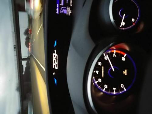

Natürlich wird kein Rennwagen draus aber vorher lief er halt im 5. Gang bei Tacho 226 (216 laut GPS) in den Begrenzer, im 6. Gang fehlte ihm die Leistung noch weiter zu beschleunigen, oft wurde er auch wieder langsamer. Deshalb stehen auch 215 km/h im Schein, mehr als echte 216 km/h sind im Serientrimm dank Begrenzer auf ebener Strecke physikalisch nicht möglich.
Jetzt kann ich ihn im 5. Gang bis 7000 U/Min. ziehen, habe dort GPS 222 bis 224 km/h anliegen (mehr geht in der Ebene auch nicht) und wenn ich dann in den 6. Gang schalte, hält er das Tempo zumindest noch bzw. beschleunigt bei Gefälle weiter (234 GPS bisheriger Rekord, ging aber gut runter).
Was Serie auch extrem nervte war die Gaspedalsache, Zwischengas war physikalisch unmöglich da er das Gas langsam ein- und wieder ausblendet. Das ist nun raus, er hängt wieder direkt am Gas wie mein alter mit Seilzug.
Sorry dass das jetzt so lang wurde.^^
Dyno Civic 8 Serie (Radleistung)
Dyno Civic 9 Serie + Optimiert
6. Gang, Tempo wird nur noch gehalten
