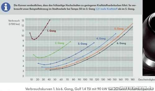

Haut doch gut hin, im städtischen Bereich ist der Verbrauchsunterschied noch viel höher, wenn man dort zuviel Drehzahl fährt. Einfach mal folgende Kurven angucken und sich denken, ein insgesamt länger übersetzes Getriebe verschiebt alle Kurven nach unten recht. Zudem das alles für konstante fahrt gilt, bei Beschleunigung ist es schlimmer, daher auch deine doch hohe Differenz im Vergleich zum Schaubild zwischen 5. und 6. Gang.
Verbrauchskurven-122ps-tsi
In der Stadt kriegt man ja auch mit einem kurz übersetzten Getriebe niedrige Drehzahlen hin. Dann fährt man halt 55 km/h im 6. statt im 5. 😉
