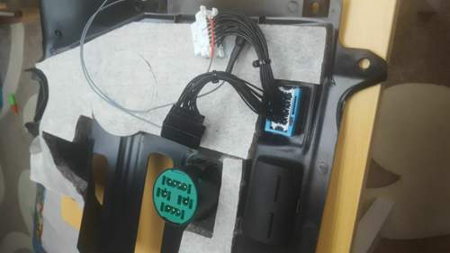

Habe Deep Obd direkt per Kabel vom OBD2 Port zum Navi verbunden, damit mein Obd2 port nicht dauerhaft brennt, habe ich pin 16 auf Zündung gelegt und zusätzlich einen Y-Stecker fürs Obd verbaut wie im Bild zu sehen ist.

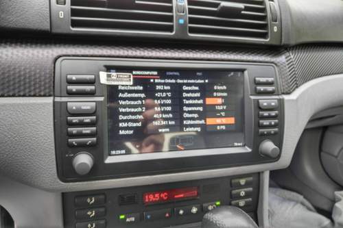

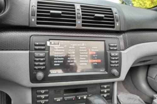

Bitte mal Bilder von dem Radio Posten:-)
Wie gewünscht leider hat meine Cam die Qualität eines Backsteins. 😁
Img-20190523-1823058
Img-20190523-1820460
Muss sagen das es mir optisch sehr zusagt! Danke für die Bilder!
