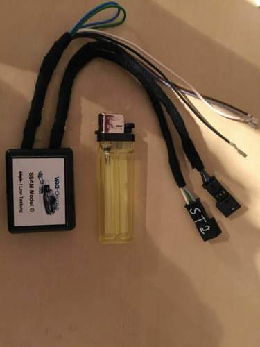

kann man das rauscodieren, dass die Start-Stop-Automatik dauerhaft aus ist und ich nicht nach jedem Neustart das Ausschaltknöpfchen drücken muss?
Danke!
Du kannst den soll Wert für die batteriespannung erhöhen. Das durchgestrichene "A" bleibt aber.
Alternativ gibt es die Möglichkeit dem mit einer box die den Zustand des Tasters speichert entgegenzuwirken
"mit einer box die den Zustand des Tasters speichert"
was ist das für ne Box, kannst Du da bitte noch ne Zeile dazuschreiben?
Danke!
Die wird parallel in den Kabelbaum "geklemmt". Siehe Bild anbei
Blob
Welche Version würdest Du empfehlen aus Deiner aerfahrung? Und wie sieht es mit der Audi Garantie aus, wenn die sowasentdecken?
Ich hatte zuerst die version mit der batteriespannung. Das "A" hat mir aber nie gefallen weshalb ich in das Kästchen investiert habe.
Bei keinem meiner werkstattbesuche ist jemals aufgefallen dass das Lämpchen leuchtet.
