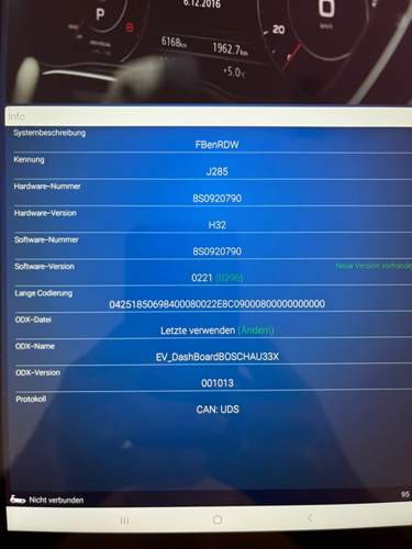

Kannst du damit auch die SW vom VC updaten? zb von 0221 auf 0296 bei einem VC ohne Index? 🙂
welche teilenummer?
die versionsinfo brauche ich auch.

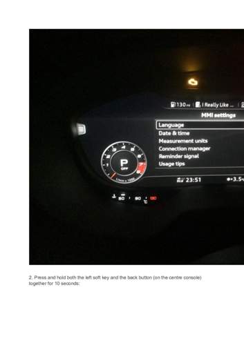

gehe auf systemeinstellung menü punkt sprache und drücke die linke taste und zurück bis das rote menü erscheint.

Hab leider nur einen OBD11 Screenshot. Kann erst ende Mai wieder an‘s Auto leider. Mit geht es hauptsächlich um das ASI, damit Carplay vernünftig funktioniert. 🙂

Hallo zusammen, habe heute endlich das Sport Layout freigeschalten bekommen. Funktioniert alles super bis auf die Boost Anzeige. Wird die generell nicht unterstützt bei MJ2015 oder kann man die Anzeige codieren? Danke…
Ich dachte immer, dass das mit dem Sport-Layout nicht möglich sei. Ist das auf bestimmte Teilenummern beim KI beschränkt oder geht das bei allen? Ich weiß, dass ich ein relativ seltenes KI habe, aus MJ2016.
Ab H32
@Lx_Deal schrieb am 9. Juni 2023 um 20:18:19 Uhr:
Boost Anzeige wird nicht unterstützt.
@Jesuslatsche schrieb am 9. Juni 2023 um 21:41:42 Uhr:
Ich habe MJ 15 und ein VC ohne Index. Es wurde auf SW 0295 hochgezogen und somit war Car Play und das Sport Layout möglich.
Bin mir ziemlich sicher das es bei dir auch geht wenn dein TT aus MJ 16 ist.
