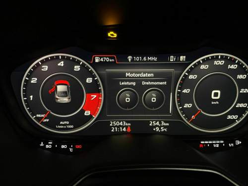

Nur zur Info, falls die Frage nochmal auftaucht:
Die Motordatenanzeige lässt sich beim 45er per VCDS codieren und funktioniert auch (zumindest bei mir).
(Stg 17, Byte 15, Bit 4)
Das G-Meter lässt sich ebenfalls anzeigen, bekommt aber offensichtlich keine Daten und bewegt sich dementsprechend nicht. Scheinbar hat der RS da irgendwo noch einen Beschleunigungssensor oder ein anderes VC.

Bei mir funktioniert G meter aber motoranzeige bewegt sich nicht. Wagen ist ein 2017 TTS.
