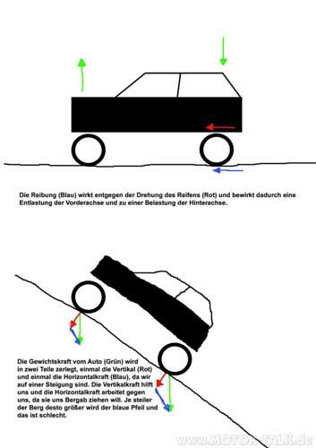

Du vergisst die Gewichtskraft in Vertikalkraft und Horizontalkraft aufzuteilen. Je steiler der Berg desto weniger Gewicht wirkt richtung Untergrund!
Und wie beeinflußt das die neue Gewichtsverteilung von 30:70 ?
gretz
die von dir angesprochene gewichtsverteilung gibt es bei einem statischen objekt wie einem auto nicht, da im inneren keine beweglichen teile in horizontalrichtung wie auch in vertikalrichtung aufzufinden sind. der effekt den du meinst tritt zum beispiel beim beschleunigen auf untergrund mit gutem reibungskoeffizienten auf. durch die reibung wirkt eine gewisse kraft gegen die rollbewegung des reifens und führt so bei einem hinterradgetriebenen auto zum heben der vorderachse. dies führt dann dazu, dass mehr gewicht auf die hinterachse drückt, da die gewichtskraft vom auto ja weiterhin auf den untergrund abgeleitet wird. auf schnee ist dieser effekt sehr viel kleiner da weniger reibung gegen die drehbewegung ankämpft. ich mach noch schnell zwei skizzen zu diesem thema damit es besser verstädlich wird.
Ich habe 2 Effekte beschrieben. Wie  beschrieben, ist der erste effekt ein Dynamischer, und der zweite, ein statischer. Den ersten effekt hast du nochmals beschrieben. Der zweite effekt, ist der mit mehr einfluss bei Steigungen.
Also zu meiner Frage: Wie wird die neue Gewichtsverteilung von 30:70 beeinflust durch deinen Post?
Ausgang war ja 2 m Achsabstand, Schwerpunkt mittig und 0,5 M über Boden. } 0 Grad.
Dann Berg mit 45 Grad } ca. 30:70
Sorry wenn mein Text vorher zu lang war.
gretz
Nicht nötig 😉
http://www.staff.hs-mittweida.de/~pwill/Allrad.pdf
Und falls noch mehr Grundlagen unklar sind
http://www.staff.hs-mittweida.de/~pwill/astm2.html
@kevinmuc
du hast schon recht mit deiner behauptung, weil in der neigung das gewicht nicht mehr gerade nach unten drückt sondern eben senkrecht richtung erdmittelpunkt, jedoch arbeitet die gewichtskraft, je steiler die straße, immer mehr gegen das vorankommen.
anbei noch die skizze die ich (bitte um entschuldigung für die kritzelei) schnell noch gemacht habe 🙂
Beispiel

haha genau das was ich gebraucht habe 😁
