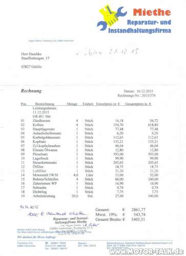

Ich hab eben einen ANruf vom Motoreninstandsetzer bekommen, der mich fast aus den Socken gehauen hat.
Die Instandsetzung würde 5600€ kosten. Die können sich dort überhaupt nocht erklären, wie das für 4000€ bei anderen Instandsetzern klappen kann. Alleine die Pleuelstangen kosten wohl 600€ Netto.
Hat hier mal jemand, der das schon hinter sich hat eine genaue Auflistung, was gemacht wurde?
Die habe ich dir doch in dem Parallelthread schon mal gepostet. Du bist nun wohl bei einem "Motoreninstandsetzer" gelandet, der die Reparatur nach VAG-Art durchführt, d.h. einfach nur die Kolben und die Pleuelstangen austauscht und fertig. Das ist keine Reparatur sondern einfach nur ein Teiletausch - funktioniert auch ist aber wesentlich teurer, da auch unnötige Teile (wie z.B. die Pleuelstangen) getauscht werden. Das ist allerdings bei dieser Art der "Reparatur" nötig, da die neuen Kolben größere Aufnahmen für die Pleuelstangen haben (23 mm statt der alten 21 mm).
Ein Motoreninstandsetzer macht eben das anders. Er nutzt die alten Teile (wenn sie nicht verschlissen sind) und bearbeitet sie entsprechend. Spart Material und somit Kosten.
Hey
Himmel Herr Gott ---- hab ich doch schon gepostet! rund 600 für Pleuel, noch mal reichlich dasselbe für Übermasskolben. Das Ganze bei mir zu 25€ Stundensatz---- Irrwitz. 20 Stunden mindestens, ehern 25xmin. 50€ Stundensatz...... oder rechne mal 78€ wie Audiwerkstatt x 25Std. da weißt du wo es bleibt! Das Material ist vergleichsweise billig!
Schau mal........ Allerdings sind die Std. echt zu gering! Definitiv.
Was bei dir an Stunden ist - wäre mal interessant und was er alles wechseln will!
Gruß Rudi
